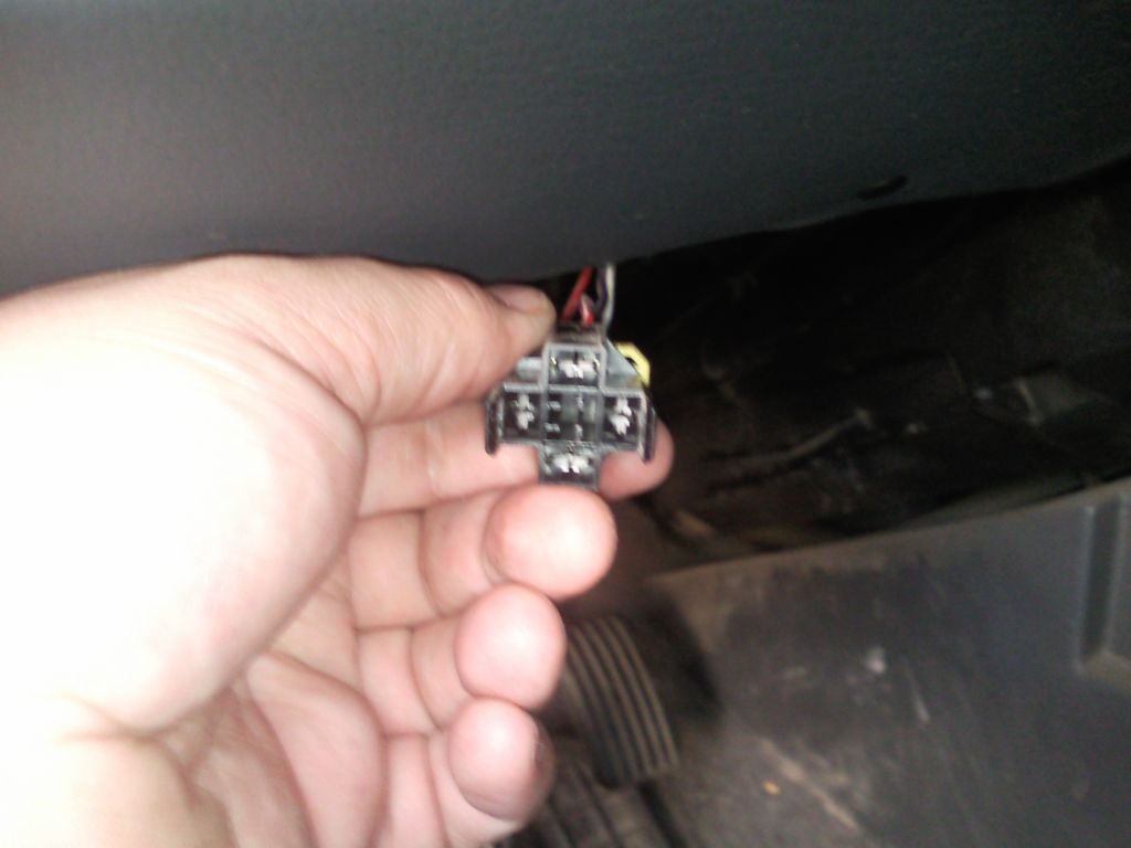

Chlapy prosim vas z coho je tento konektor na obrazku? A este sa spytam nejde mi teplota motora na budikoch ,kde moze byt chyba?

Od ceho je konektor netusim, podle velikosti by to odpovidalo patici nejakeho relatka. Pouzij metodu "Monte Carlo" - zkus co nefunguje, a pokud funguje vsechno, tak to neni potreba - jako ve znackovem servisu.
Nexia ma celkem tri cidla teploty motoru. To, ke kteremu je pripojen budik na palubce, je na hlave motoru. Pokud se postavis pred auto a divas se na motor, tak je vlevo, nahore, jakoby za hlavou. Ma kulaty konektor s jednim nasouvacim privodem. Drat k nemu je jako obvykle kratky a spatne drzi. Tam by mohl byt zakopany pes...

Tak som zistil ze teplota raz ide a raz nejde zrejme to budu kontakty ,precistim dam vediet totizto Nexiu mam prvy den
. A dakujem

Ano podla rozmazaneho obrazku by som povedal ze su to faston konektory v patici do ktorej sa dava relatko. Otazne je ci to relatko tam bolo original alebo bolo povodnym majitelom nieco posilnene. Skus vystopovat priblizne kde tie kabliky idu a este v ktorej oblasti si to nasiel? Pedale? ale to ide asi do stredoveho panelu za radio

ten konektor tam mám taky. nevim na co to je, máš abs?

...ten volný konektor tam mám taky u 8V HB, ve schématu ELECTRICAR WIRING DIAGRAM 70 stránek A4 pro nexia,cielo, racer II, je neukončený konektor pro DRL tedy denní osvětlení ve své době se nexie na konci devadesátých let dovážela i do severských zemí a tam už bylo zavedeno denní svícení, víc může říct palikx, já se jenom domnívám... ( mám denní osvětlení už dlouho samostastnými refl. zapojoval mi to palikx a jeli jsme podle dodaného schématu Hella )

Hrobo jaky mas motor? 8v nebo 16v?

ja sa mrknem či to tam mám tiež. bo moja nesí je vo full vercajchu (ABS/AC/AB)
