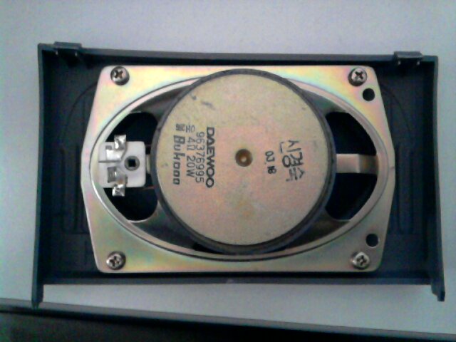

Tak jsem se díval, šrouby jsou do obdélníku, na kratší straně jsou středy šroubů od sebe 8,4cm a delší 11,2cm, průměr magnetu je 7cm a celkově na výšku má 5,1cm.
Kdybys potřeboval ještě něco, tak změřím nebo nafotím.

moc ti děkuju. Taky sem se moh podívat sám, ale já neumím ty přepočty na palce, abych věděl, co mám na netu objednat
Znáš ten rozměr v palcích? Viděl jsem tuším 6 x 9 palců, jsou to ony?

6x9 bude asi moc velký, palec je 2,54cm, nejvíc se rozměrově blíží 4x6", nejlepší by bylo vycvaknout mřížku s repro a vyzkoušet na prodejně, určitě se ty rozměry budou lišit u různých výrobců.
A taky jde o to, jestli náhodou v Korei nevymysleli něco extra

to je fakt, holt to vyndám a zkusím na prodejně.
