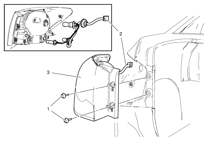

Tak kdyby sis stáhl servisní manuál a pak ses do něj též podíval, tak zjistíš, že tam jsou dva šroubky a dva kolky(nebo jak se tomu správně říká), které po vyšroubování zlehka jen vytáhneš :lol:
Výměna koncového světla.png (27.13 KiB) Zobrazeno 9410 x

Co tu vlastne ted demontujem? Svetlo nebo SEDADLO? :lol:
