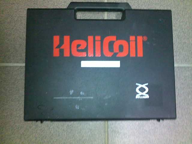

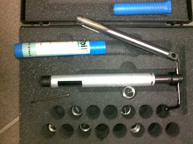

Tak jsem to šel vyfotit . Mám již řadu let sadu a párkrát jsem to použil /naposledy u tery/ Závitníkem uděláš závit, do té trubky vrazíš ten náhradní ocelový závit /ta pružinka/ přiložíš a nakroutíš to dovnitř. Pak jen odcvakneš ty kousky co jdou dovnitř a je hotovoconpet píše: co to je helicoil vložky ??

Re: poskozeny zavit pro svicku
no neco o tomto jsem slysel a kdysi jsem videl i ''opraveny'' zavit na vane.bohuzel pri povoleni se to cele rozpadlo nasroubovat to zpet neslo a ja z diry vytahnul ten drat. takze mozna jsem nepocchopil princip ale pokud si uvedomite kde se nachazi zavit na svicku v hlave 16 V motoru je jasne ze tahle vec by mi asi nepomohla.
navic jsem chtel 100 procentni reseni a mel jsem jen 1 pokus.a taky samozrejme neco aby se to jeste dalo nekdy povolit a znovu zasroubovat.
