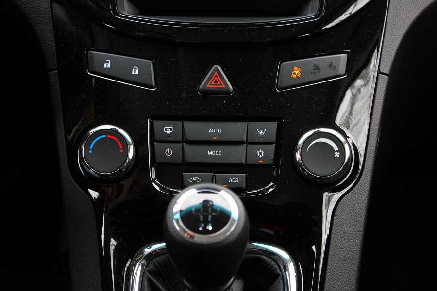

U LT+ nějak nechápu logiku klimatizace.
Přiznávám, že nemám s klimatizovanými auty velké zkušenosti. Znám pouze Škodovky - Octavia a Superb.
Předpokládám, že když zapnu tlačítko Auto, že se systém snaží v co nejrychlejším čase uvést teplotu ve vozidle do požadovaného stavu. Uniká mi však logika nastavení toho, kam má vzduch proudit. Můžu si vzduch poslat na nohy a/nebo na tělo, na nohy a na sklo. Ale nejlogičtější varianta, tj. poslat vzduch pouze na sklo, tady není. (Na rozdíl od Škodovek)
Přeci nejsou všichni uživatelé Chevroletu takoví masochisté, že si v parném létě nechají foukat chladný vzduch rovnou na sebe ? Mřížky u výstupů vzduchu se sice dají natočit, ale přesto to některý z pasažerů schytá. Co by se stalo, kdybych všechny mřížky zavřel ? Návod to nedoporučuje
Když je ráno venku 10 stupňů, já si chci přitopit na 22, nastavím tedy 22, spustím Auto a ona se zapne i klimatizace (vločka). To je divočina.
Nemáte někdo doporučený a osvědčený postup, jak v autě udržet příjemnou teplotu bez řevu ventilátorů a bez toho, že se člověk cítí jak ve větrném tunelu ?

ono to bude asi tak, ze prave preto, ze sa system snazi dosiahnut teplotu v aute co najrychlejsie, tak fuka vsetkymi otvormi, ktore ma. neviem, kde presne su snimace teploty umiestnene. ale zrejme ich bude viac a keby fukalo iba povedzme na okno, tak v okoli okna sice bude pozadovana teplota, ale vsade v aute este nie a bude dalej fukat a fukat a fukat.
moja skusenost je taka, ze ked zapnem automatiku, tak fuka ako diva, ale trva to len 2-3 minutky a potom sa fukanie vyrazne zmierni a postupne prestava. mne vadi iba to, ze pri automatike mi svieti zapnuty vnutorny okruh a to ja hned vypinam, aby mi tahalo vzduch cerstvy :-)

Odporúčam prečítať si túto tému https://www.chevroletclub.cz/viewtopic.php?f=94&t=17562 Ide tam o klímu u Cruza ale asi ide o podobný "problém" :PP:
Pozerám na tento obrázok a samostatný ofuk okna tam vidím. :shock:

Jak je to v případě, kdy teplota v autě již dosáhla požadovaných hodnot? Jsem zvyklý, že do auta proudí stále čerstvý vzduch z venku, ale tak, že na mě nefouká - jde pouze po předním skle.
V Orlandu je sice možnost rychlého odmlžení předního okna pomocí tlačítka, ale to není to, co bych potřeboval.
Prostě mám představu, že do auta pomalu proudí čerstvý vzduch z venku ohřátý/ochlazený na požadovanou teplotu, ale přitom mi netahne na nohy ani na tělo :-)

funguje to bez problemov. ako som uz pisal, ten prudky ventilator ide iba chvilu po rozjazde a potom sa to upravi do bezhlucneho chodu. ak na mna este stale trochu fuka, tak jednoducho uberiem teplotu o jeden stupen (niekedy staci pol stupna) a je to v pohode.
inak ja osobne nechapem funkciu AQS - podla mna je zbytocna - ked zaregistruje smrad zo starej avie, tak uz to mam natiahnute dnu, pretoze chvilu jej trva, kym sa vypne. a vtedy sa uz moze zapinat kolko chce, ked mam bordel vnutri. takze ja zapinam vnutorny okruh vzdy, ked sa priblizim k starej masine a AQS ani nemusim mat.
