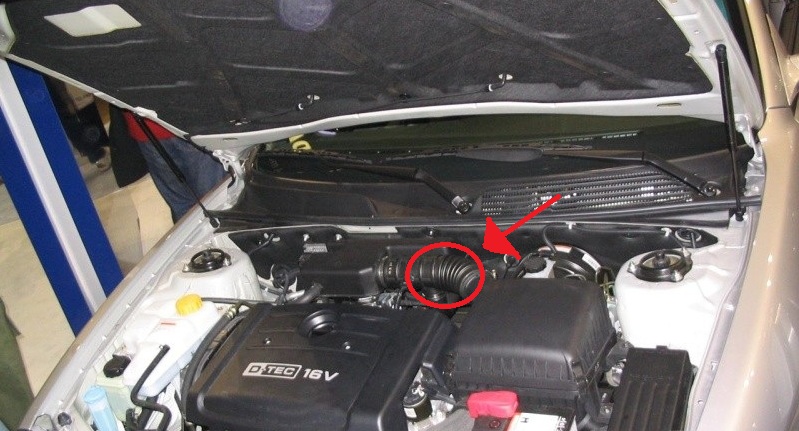

Ahojte, nebudem zakladať novú tému, len to hodím sem.
Prikladám obrázok, včera som našiel prasklinu na hadici za vzduchovým filtrom (prikladám obrázok - zakrúžkované červeným).
Stačí, keď to proste oblepím izolačnou páskou, či by sa to radšej malo celé vymeniť?
Ďakujem

Neviem ci sa Ti to podari zalepit lepiacou paskou. Ta hadica nie je hladka a pri neustalych otrasoch ten spoj nemusi poriadne drzat. Potom to moze nasavat falosny vzduch. Ja by som to radsej vymenil.

v tescu predávajú tzv DUCT TAPE , ale kľudne to môžem nazvať aj "páska na koberce" . s tým keď to oblepíš, tak no problemo. v tej páske je látka v tvare štvorčekov ... ja tak mám hadicu zalepenú už dlho a no problemo :)

Ta hadica vyjde necelych 20€. Takze bud kupit, alebo zalepit. Ja to mam surovou gumou. Taka elektrikarska paska.
Ale ak budem mat cestu do Piestan, tak si kupim novu.

Ja osobne by som to určite menil. čistý vzduch jr základ doberého motoru. A tých pár eur Nie je veľa ..nič nelep a kúp nové
