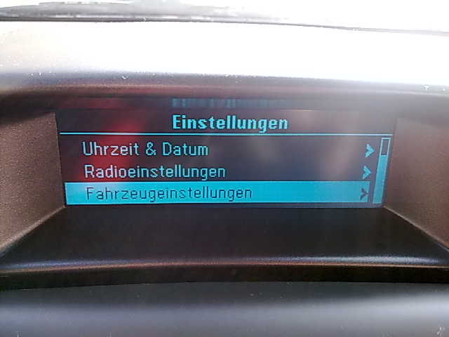

Při stojícím autě a zapnutém zapalování jdi na nastavení vozidla-přes radio :o)tlačítko tuším conf a máš tam vše od nastaveni jazyka alarmu dveři tonu atd ahoj

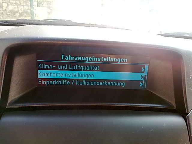

Při zapnutem zapalování ale nestartovat :idea: tlačitko comf a pak nastaveni auta je tam i nastavení zamykání atd jdi na tony a hlasitost a dejto naplno :o) zítra to nafotím a dám sem v němčině češtinu mi tam nedali -P

Re: Parkovací Senzory
Příspěvek od Tsoenami »
Poky Ul píše:Tsoenami mi to nastavil ale stejnak to mám furt potichu .Když parkuju uplně vypínám radio :(
Mám nastavenou němčinu :((

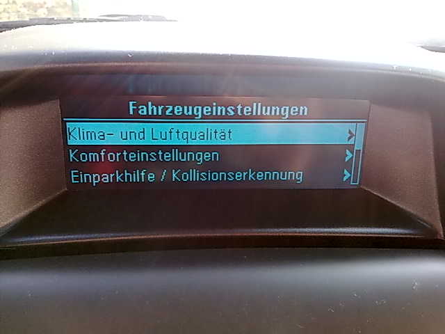

A dále :P

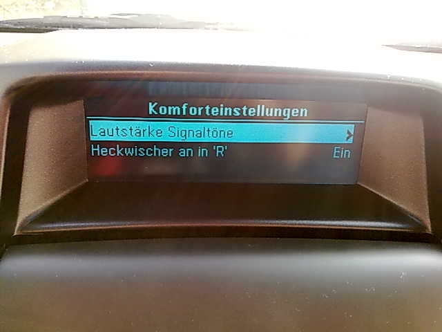

A pak
