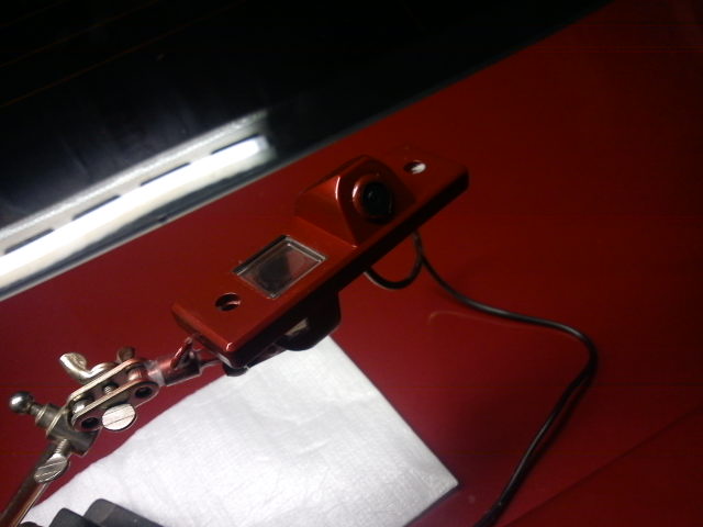

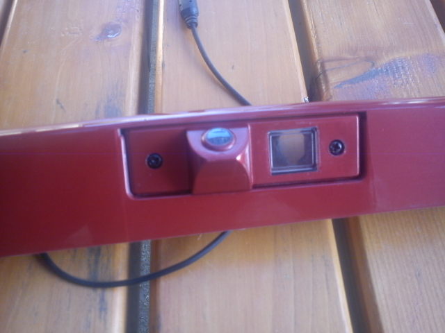

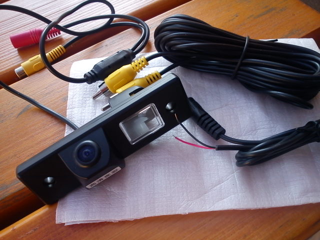

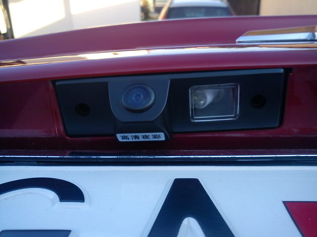

Dnes som si to potom vyskúšal ači to bude vlastne pasovať.Predsa je to Hong Kong.
Tak jeden jediný problém to má a to je uchytenie žiarovky na ŠPZ.
na orginal obímke sú zárezy na kolík aby držala vo svetle, a na novom je to zas opačne. ,ale to sa vyrieší pri uplnom montáži.
na fotke vydíťe ako to vyzerá na aute.

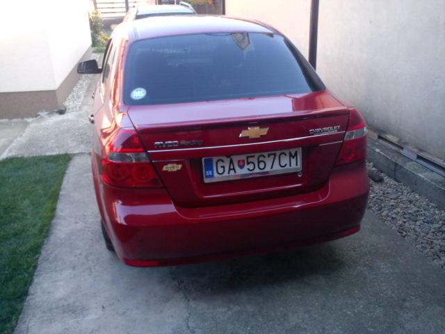

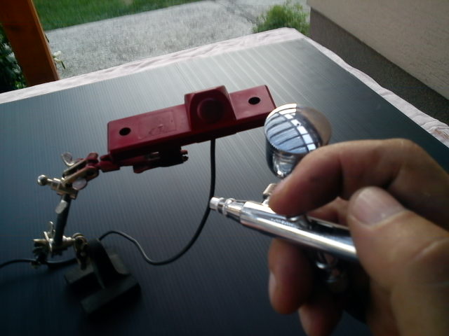

Potom som to ešte dal do farby auto ,aby to trošku aj ladilo s autom.
Zatial ale by ste mi mohli poradiť na ktorú stranu kufra to mám namontovať či na lavú ako na fotkách alebo na pravú stranu,.????Pasuje to na obe strany.

Lomngi, klobuk dolu, fakt si frajer ako sa s tym dokazes vyhrat...

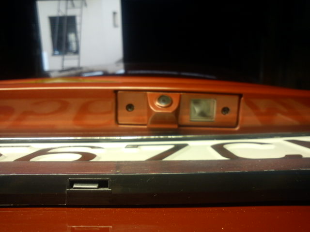

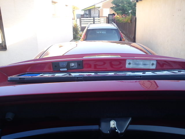

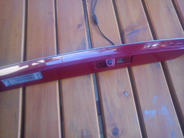

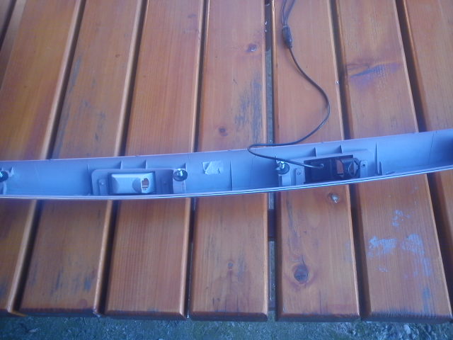

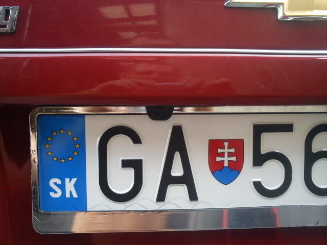

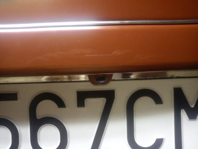

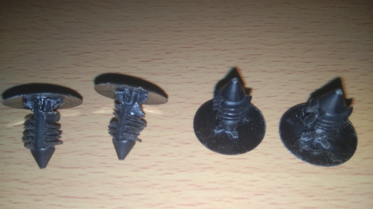

Dnes som si konečne našiel trošku času , a namontoval kameru.
Postup ako demontovať zadný kryt kapoty , a okrasnú lištu sem dávať nebudem . To už tu je, a presne tu:https://www.chevroletclub.cz/viewtopic.php?f=82&t=15559
Tak že po demotovaní okrasnej lišty som osadil kameru a inštalival káble. Podstaťe kvôli káblom som musel tú lištu dávať dole.
prikladám pár záberov ako vyzerá s kamerou.
Kto nevie že je tam tak ani nezbadá.

http://aveofanclub-sk.webnode.sk/o-nasRe: Cúvacia kamera na aveo.
vypadá to super
