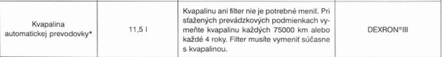

Ahoj kluci a hoky, sem tu uplne novej a hned bych vas chtel poprosit o radu. Jedna se o to, ze otec zakoupil daewoo lanos 1.6i r.v. 98 s automatickou prevodovkou dneska si vyzvedl auto z autorizovaneho servisu kde pozadoval mimo rozvodu, brzd, utesneni par hadic... take vymenu oleje v automaticke prevodovce a dozvedel se ze tam je nejaky olej ktery se nemeni pritom v brozurce k autu je psano, ze co 5 let je treba vymena oleje v automaticke prevodovce - servis dale tvrdi, ze prevodovka nema napousteci ani vypousteci ventil. Mel by nekdo zkusenost s automatem? Menil ste nekdo olej? Me se to nezda proto sem se odhodlal se tu prihlasit a optat se zkusenejsich

V uživatelské příručce se píše toto:
- vymenaoleje.jpg (17.17 KiB) Zobrazeno 1727 x

Ahoj, jj v prirucce sem se tohle prave taky docet tak sem tatikovi doporucil at si rekne o vymenu....
No ja sem od Velkych Popovic takze to mam trochu z ruky
, ale mozna - jestli se mi povede tatika presvedcit tak bych mu udelal taxika - zas takovej lan zeme to neni.
Ale otazkou je jestli by tam zvladli toho lanose pry tam neni vypoustak ani napoustak tak jestli by se nejak muselo sundavat to viko te prevodovky bo jak tak aby se vanze nakonec neudelalo vic skody jak uzitku (znovutesneni, spravny olej...).
Kazdopadne diky za reakce - mozna jeste bych se zeptal - jelikoz s automatem nemame v rodine nikdo zadnou zkusenost je normalni, ze kdyz radim D4 a pritom stojim na brzde tak citim jak to jako cukne, drcne nevim jak to lip popsat no a pak po rozjeti uz to raci v pohode skoro neznatelne.
Diky D.
