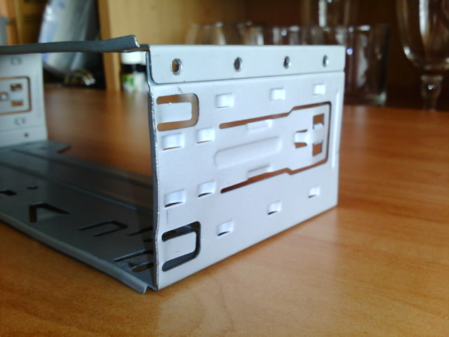

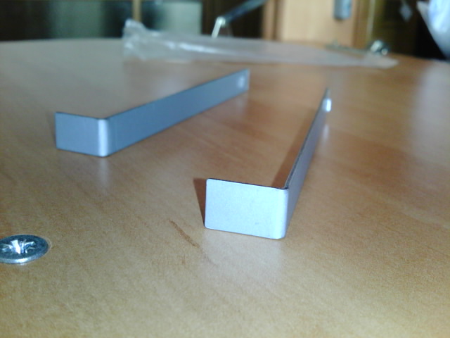

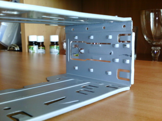

Hi, tak to si uzijes srandy, pac co mam radio, tak to ma ramecek, ktery se zachytava vytrcenim ruznych casti k dire v palubce a samotne radio jde dostat ven jen pomoci 2 tenkych "elek" z boku (vycvaknou z radia take bazmeky co drzi radio u ramecku).
Ted na nubire to je zas jinak. Okolo je plastovy kryt, ten dolu, pak jsou na bocich 2 srouby drzici to v palubce a radio drzi sroubkama v takem pojizdnem ramecku.
Takze preji hodne stesti

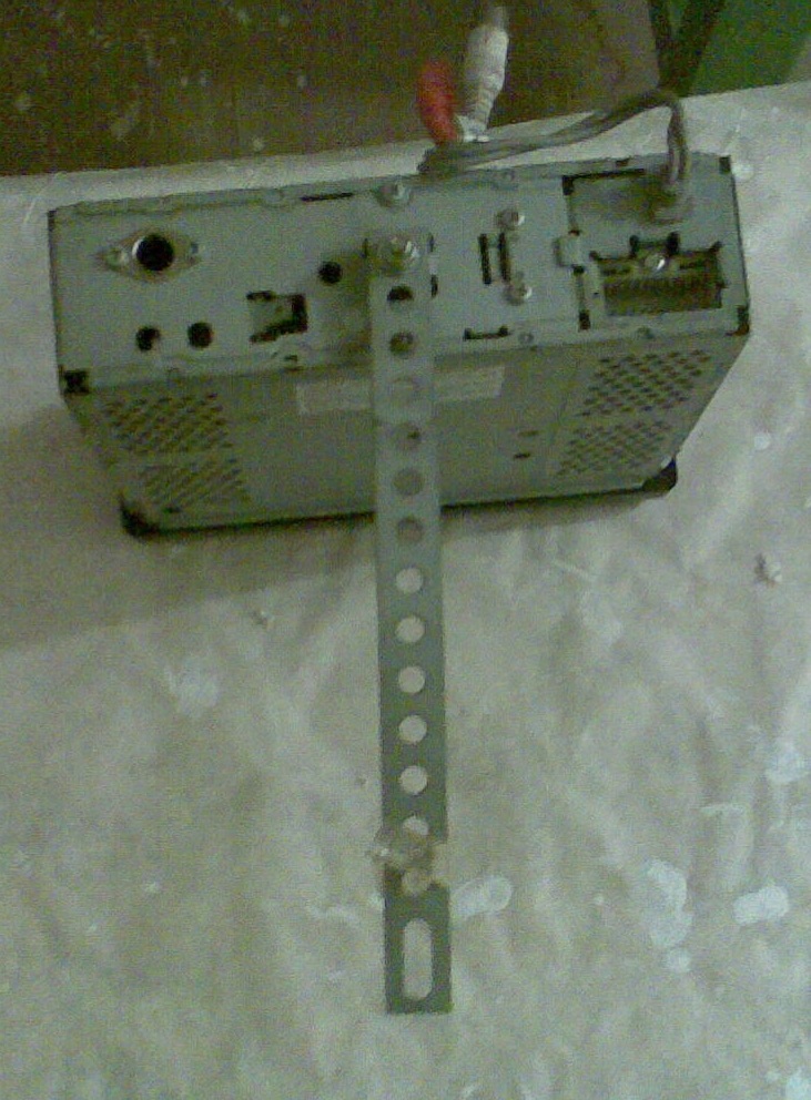

...ja to mám uchytené zozadu rádia takým kovovým prúžkom o palubnú dosku...skús nájsť šróbik pod smetným košom čo je v palubke...ten odšróbuj a malo by ti rádio s trochou násilia ísť von...
//...pozri obrázok...tak bolo uchytené moje staré rádio a svoje nové som si tiež tak uchytil...ako vidíš, aj majitelia tohto auta majú problém s demontážou a mne samému tento systém už rádio raz zachránil...odolalo nájazdu jedného zlodeja...

Děkuji vám moc za radu nakonec. Vzadu byla sice matka, ale nebyla ničím přišroubovaná. Zkoušel jsem to teda pomocí těch dvou L, ale nějak to nešlo. Rádio se ani nehlo. Nakonec jsem to vyřešil tím způsobem, že tu kovou "krabičku", v které je to radio jsem prostě násilim vypáčil ven a radio posléze pomocí dalšího násili(musel jsem ohnout několik paciček) vytáhl z té krabičky ven, ale víte co je ironie? Že když jsem to radio montoval do nového sparka tak jsem to radio musel strčit zpět do toho kovovoého obalu, protože mi to radio jaksi spadlo až někam k motoru málem, protože bylo malé
Ale i tak děkuji za radu. Už vím, že u tica co nejde normálně tak se musí použít trošku vyhružek a násilí.
