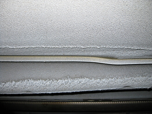

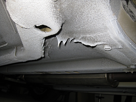

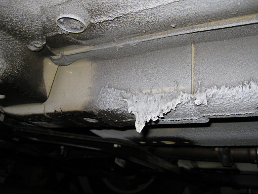

Ahojte,
strčil som foťák pod auto ... Niečo tam nanesené je.
Peter
Peter
- IMG_1814.JPG (226.59 KiB) Zobrazeno 7985 x
- IMG_1811.JPG (226.56 KiB) Zobrazeno 7985 x
- IMG_1810.JPG (239.11 KiB) Zobrazeno 7985 x
Re: Antikorozní ochrana podvozku
Čéče,to parkujieš pod Macochou néé???
Pod strechou v garáži
A kruci, to se s tím fakt moc nemažou, takové krápníky jsem viděl naposledy v Moravském krasupeterv píše:Ahojte,
Peter
Naposledy upravil(a) Obelix dne sob črc 16, 2011 13:30, celkem upraveno 1 x.

Ale jsou to super fotky jak to je nasvícený...
Vůbec bych ten spodek neřešil,nástřik tam je,navíc má Chevy oboustranný pozink plechu,maximálně nechat prostříknout dutiny Rezistinem ML.Levný a účinný.

peterv píše:Ahojte,
Peter
Tak jako vypadá to docela hnusně,podle těch fotek.jsem taky zatím jen čekatel a tohle je zatím největší průšvih který jsem na tom autě viděl.Ale pokud jde o ten nástřik spodku,tak já dělal vždy na všech autech spodek Tlumexem a nemůžu si stěžovat
Pozeram ze to vo vyrobe pekne flakaju, takto odflaknuty nastrek plastizolu alebo co to tam dali, to fakt dlho vydrzi
A nechem vam kazit iluzie ale pozink uz dnes nik nerobi, mozno na vyssie triedy a to orlando nie je. Samozrejme predavac v autosalone vam nabulikuje cokolvek len aby ste kupili. Dnes sa len fosfatuje (ako uz boli skodovky od 1100) a elektroforeticky nanasa zakladna farba (ako uz mali skodovky od 1100), to je to okrove co pri flakarine v koreji zo spodu poriadne nezastriekali a co kamienky prebiju ako nic. Ale vacsi problem su dutiny, ak sa v nich zacne zhromazdovat prach, sol a voda z ciest tak odhniju skor nez stratite zaruku, len o tom nebudete vediet. A neverim zeby vo fabrikach striekali dutiny poctivu, proste tam fuknu predpisane mnozstvo, kam sa dostane to je jedno, hlavne ze plnime plan.
Co sa tyka ochranneho vosku, tak medzi ml pripravkami do dutin a voskovymi nie su ziadne zavratne rozdiely, ale voskove sa nenanasaju tak lahko, na to je trochu zlozitejsi postup nez len pistolka a nafukat to dovnutra. Mimochodm feldy mali dutiny ochranene dobre, mali tam vosku tolko, ze sa do neho lepili kamene z cesty. Horsie to bolo s technologickym vyhoovenim karoserie, kopu technologickych nezmyslov ako falce a preklady plechu, ktore mali za ulohu zadrziavat vodu a co najrychlejsie odhnit. Napriklad slavne 5. dvere. Cital som nejaky tehcnicky list k ochrannym naterom kovov a vyrobca pisal ze presne taketo nezmysly sa nesmu na chranenom objekte nachadzat, lebo inak ich nater nebude plnit svoju funkciu. Ale to panom inzinierom ocividne nevadilo.
Ja si pripravkom na dutiny akurat vylievam prahy. Nemam pistol na dutiny a takto sa dostane vsade tam, kam aj voda. Zatial mam pokoj, ale bohuzial falc a spoj dvoch casti karoserie na zadnych blatnikoch na espere sa ochranit neda. Ked to spackaju uz v navrhu, tak sa s tym uz neda nic robit.
Pripadne skuste si lahnut pod auto a strcit prst do otvorov v kasni. Ak nahmatate hrubu vrstvu vosku, mozno uz zalepenu kamienkami a prachom, tak tam, nieco je, ale ci vsade to sa aj tak nedozviete.
Ked si kupujete auto na 5 az 7 rokov tak na dutiny a podvozok kaslite. Ak na dlhsie tak by som ho hned po kupe dal niekde poriadne v dutinach prestriekat, ale fakt poriadne, nech to z neho az tecie.
