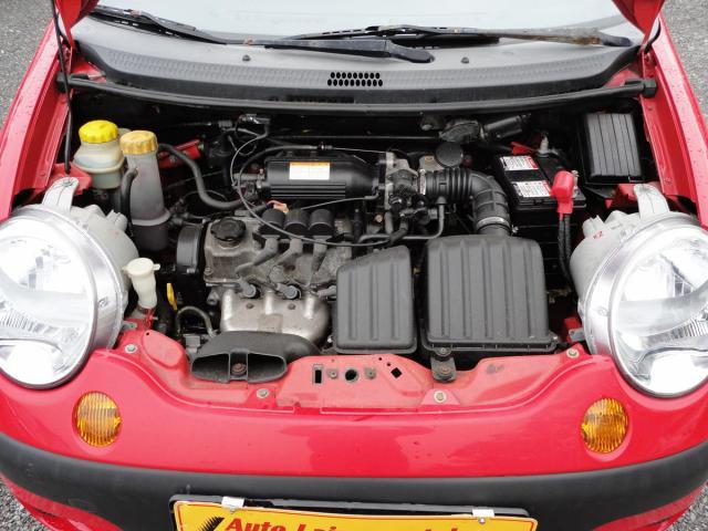

Ahoj všem,
před týdnem jsem zakoupil Maťulu SE 2001 Faceliftovaný model,
krom serva, el. oken, airbagu by mel mít i klimatizaci.
Problém je v tom, že momentálně nemám funkční motor a
tak nemůžu ověřit, zda je klima funkční, jenže v motoru u
řemenice žádný kompresor nevidím, který by měl být na
na společném řemenu se servem. Nicméně, auto tlačítkem

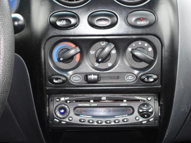

A/C vybaveno je, po stisknutí se zapla zelená LED a ozvalo
se sepnutí. Při jízdě z bazaru jsem to jen párkrát vyzkoušel.
V knížce je namalovaný kompresor i v servisním manuálu,
ale v motoru ho nevidím. jediné, co mě napadá je, že by byl
někde schovaný. Díky za rady. PS: Níže zasílám fotku stejného
Maťuli, který klimu má a bazárník mi telefonicky sdělil, že i
spíná. Ale v prostoru nikde není. Viz fotky níže.

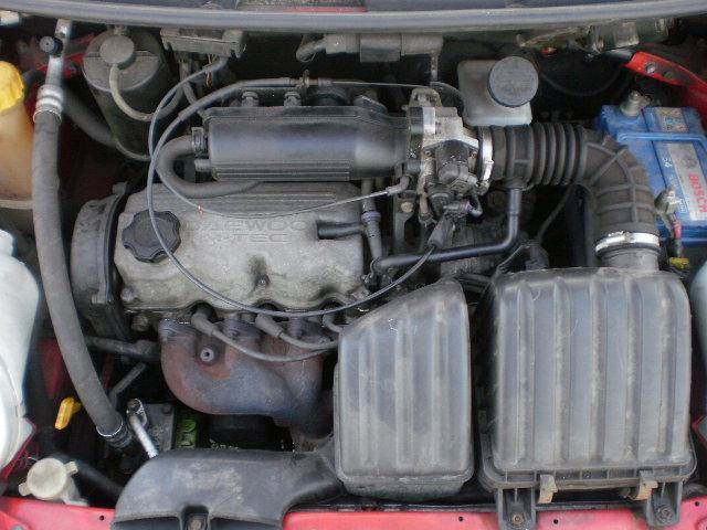

Na prvních fotkách je novější model palubka + motor, na třetí fotce je
starší model, kde je klima vidět.
Díky za rady!

Velmi jednoduše poznáš auto vybavený klimou že má 2 chladiče u sebe a měl bys mít někde v motoru dva plnící ventily HI a LO jeden bude někde u příčky karoserie většínou vpravo a druhý poblíž chladiče. Pokud při sepnutí slyšíš cvaknutí asi tam klima je, spíná ta el. magnetická spojka v řemenici kompresoru..... kompresor je někde dole a nemusí být vidět na první pohled ale podmínka sepnutí klimy je aby běžel ventilátor..... tak si zkus zacvakat a běž po zvuku.....
Re: Klimatizace - záhada
Snad tam "někde" bude. momentálně mám sundanou hlavu a pořád nic nevidím. Volal jsem do bazaru k tomu červenému nahoře a tam mi řekli, že normálně spíná a funguje, dle mého názoru by pak auto nebylo vybaveno tlačítkem A\C. U starýho modelu je vše jasný, ale u toho novýho je to peklo. Fakt nevim, kam ji schovali. A taky nechápu proč není kompresor společně na řemenici se servem dle knížky Jak na to i serv. manuálu. Pořád si nechi připustit myšlenku, že tam ta klima není. To by tam pak nebyl spínač a nic by se po sepnutí neozývalo. Potřebuju sehant majitele nového modelu, aby mi potvrdil mojí teorii, že ta klima tam"někde" schovaná je a že jí neni vidět. Cvakati momentálně nemůžu, pač mám celý motor rozebraný skoro do šroubku.

podla 1. fotky tam ziadna klimatizacia nie je. Kazdy Matiz ma A/C tlacitko, nezavisle od toho ci je vybavene klimatizaciou. Sam mam Matiz z roku 2003 model SE a tam vidno kompresor a vysokotlaku hadicu ako na 3. fotke.

Promiňte, že se vměšuju do diskuze, ale A/C vždy značí přítomnost klimatizace. Pokud je talčítko je i klimatizace, ledaže by to někdo bastlil a dodal do neklima auta klima panel ovládání ventilace, ale proč by to dělal?

U Matizu nie, tam je vzdy to tlacitko..asi robili len 1 typ panelu

no u matizu je tlacitko bud funkcni a nebo atrapa(jen pro doplneni panelu a nejde zmacknout).pokud je funkcni je tam A/C napsano.
pokud jde zmacknout bud tam klima byla nebo je
Ve tvem pripade tam klma JE na 100 procent
pokud nechladi je prazdna.
z fotky je videt ze u kompresoru je zelena tekutina tedy fluorescencni barvivo pro detekci uniku.tim je jasne ze to tam nekde utika -uteklo-
