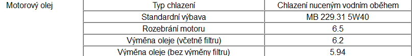

A nebude problém s olejem???Dle servisní příručky TIS je olej pro diesel 5W-40,ale všude dávají 5W-30 originál GM
5W-30 je proti 5W-40 dost řidký.

Já doporučuji Castrol 5W30 ,výměna po 15000km. Jsem velmi spokojen.Captiva 2.0D 110kW r.v.2010 najeto 45tisíc.

Ano souhlas Castrol je ok,jen mne zaráží proč servisní příručka uvádí 5W-40.Totiž u audi jeden čas docházelo k vydírání vaček,hlavně u motoru 2.5Tdi 132kw a změnily olej z longlife 5W-30 na právě 5W-40 a interval výměny z 30000 na 15000km
