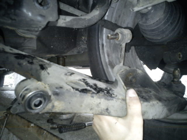

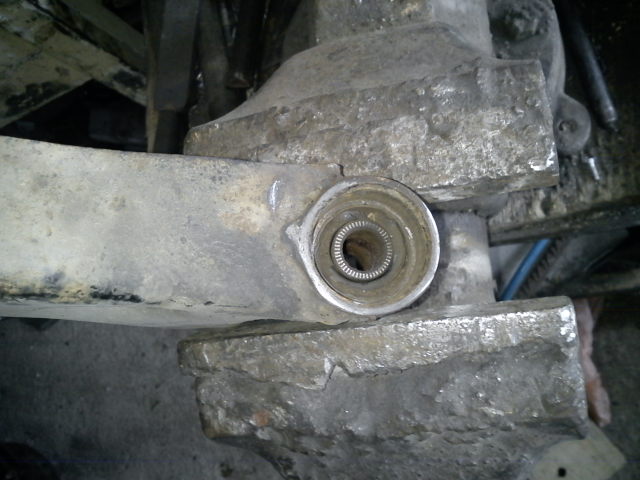

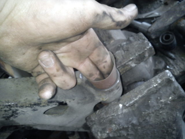

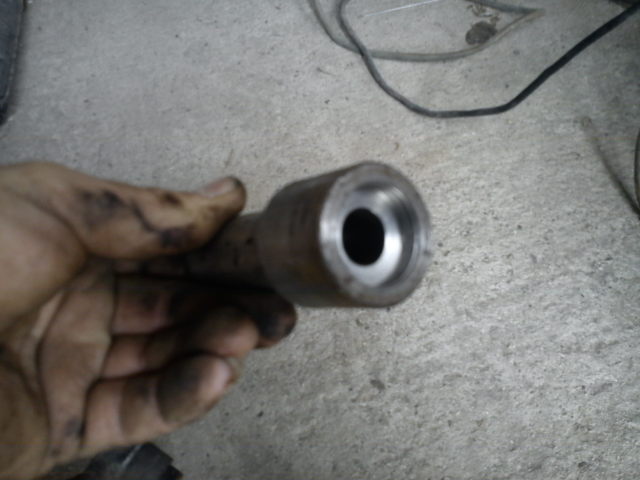

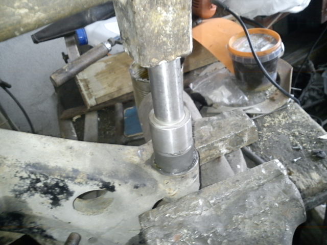

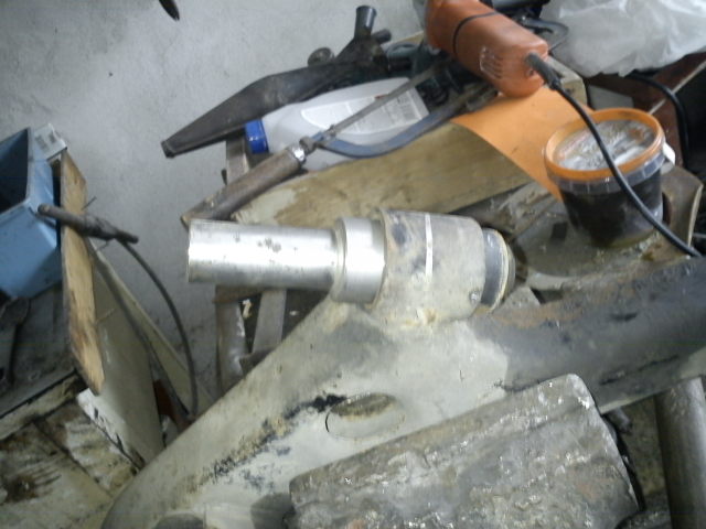

Tak som sa do toho pustil.Dal som si vyrobiť prípravok na vyrazenie silenblokov.Išlo to celkom v pohode.Oproti všetkým varovaniam,že treba lis a vela námahy.Za hodinku bola jedna strana hotová.Druhú stranu budem meniť až na budúci týždeň.Nepodarilo sa mi odtiahnuť kosť zo stabilizátora.Takže keď bude nová,tak príde na rad flexa.Čauko JOMAT. :D
