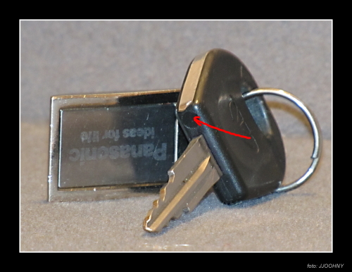

ahoj ak máš takýto klúčik tam kde je šipka sa nachádza malí valček zaliaty v tom klúči :D jeto imobilizér mal som ho von ak máš dva klúče tak ho možeš vyoperovat a hned vieš na čom si :D
nevšimol som si máš iba jeden daj si spravit taký istý a ked sním nenaštartuješ tak imobilizer tam máš :D

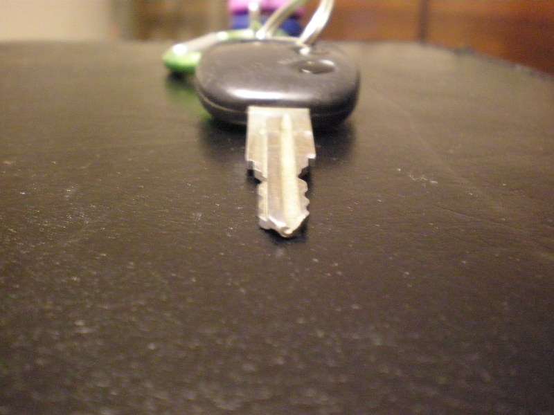

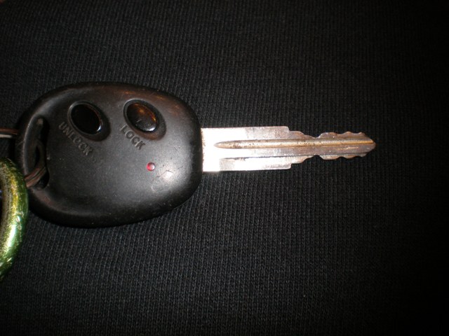

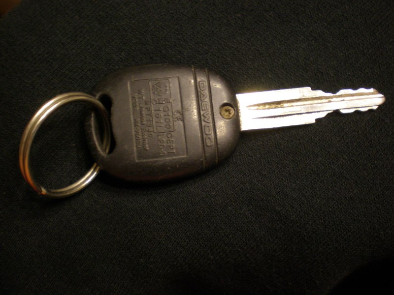

Tak jsem prohlídl klíč i okolí spínací skříňky a nějak jsem tam nenašel nic navíc, než bylo ve Škodě 120 :)
No nafotil jsem následující, tak nevím, co z toho vykoukáme:
P5240004 menší.JPG (97.87 KiB) Zobrazeno 4838 x
P5240003 menší.JPG (104 KiB) Zobrazeno 4838 x
P5240001 menší.JPG (80.57 KiB) Zobrazeno 4838 x
HusarJan
Příspěvky: 1386
Bydliště: MARTIN
Re: klíč s dákovým ovládáním
Příspěvek od HusarJan »
skús ho rozobrat a ak nie tak daj spravit taký istý a skus naštartovat :D to je asi to naj jednoduchšie ;)
tatřík
Příspěvky: 80
Registrován: pon dub 11, 2011 07:48
Bydliště: Heřmanův Městec, okr. Chrudim
Příspěvek od tatřík »
Tak IMO prý v klíčku máme, napsali mi to dle VINka z DRAFELu. Klíč bez dálky stojí něco přes 700,-- Kč, klíč s dálkou asi 1.200,-- Kč. S ohledem na to, že ta dálka moc nefunguje, asi koupím klíč bez dálky.
K té dálce - nevíte někdo, kde má Nubi přijímač signálu na centrál? Já vymněnil baterku v klíčku, ale stejně nic moc - musím stát úplně u auta a půl minuty mívat klíčem kolem okna, než se to odemkne. Jiná auta, aspoň co mám zkušenost, otevíraj bez problémů i z několika metrů.
Netušíte někdo, kde je zrada?
