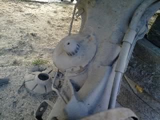

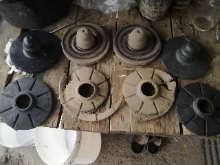

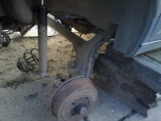

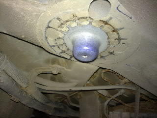

Příspěvek od mino22 »

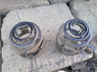

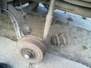

Konecne vymenene gumy pod zadnymi pruzinami , nakolko uz pruzina dosadala na napravu ,kov na kov .
Daewoo Lanos sedan , r.v.97 ,1.5 sohc.
mino22
Příspěvky: 319
Registrován: sob čer 24, 2006 23:23
Re: Pružiny

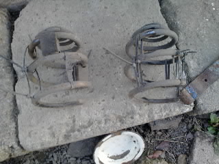

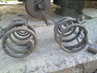

Krasne vydiet aj ulomene pruziny
Naposledy upravil(a) mino22 dne ned lis 07, 2010 14:34, celkem upraveno 1 x.

Příspěvek od Blue Lanos »
Ja uz mam vymenene tiez obe zadne pruziny. Sice v rozpati asi 3 rokov. Tie gumy som mal v super stave. :idea:
