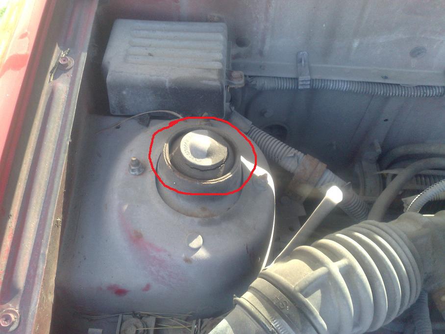

Ahoj, daewoo mi robi dalsie problemi :/
1. Tesnienie na druhej fotke je dost znicene, aj by som ho vymenil keby viem co to je zac ..tak isto znicene tesnenie je aj na pruhej (pravej) strane motora ..

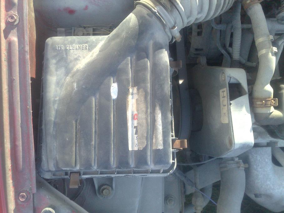

2. Ako utesnit vzduchovy filter na tretej fotke, neviem ako ale presakuje a auto huci akoby som mal "sportovy" vyfuk ./

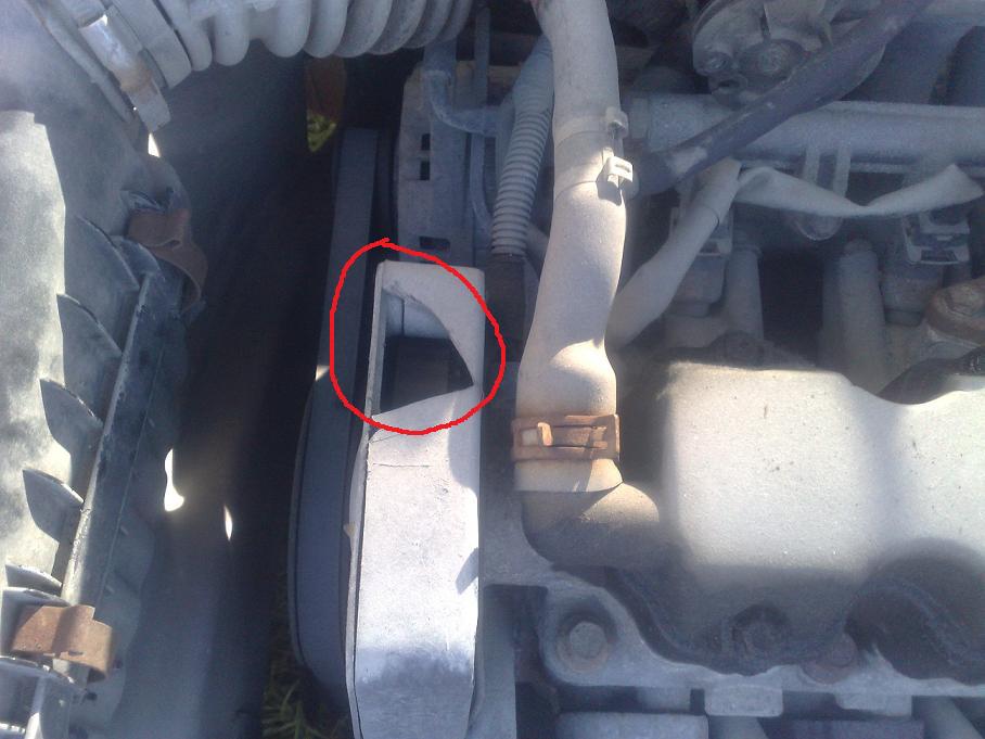

3. Na prvej fotke je vidiet ako je ulomena cast z "motora", bohuzial netusim co to je. Preto sa pytam, je to nieco dolezite, musi sa to vymenit alebo sa da jazdit aj s takymto stavom alebo to treba urychlene vymenit?

1. fotka = kryt rozvodů. Jak se tohle mohlo podařit? Nic akutního nehrozí, jen by to chtělo překrýt aby nešlo svinsvo na rozvodový řemen. Např. vystřihnout kus plechu a navrtat tam tak 4 dirky M4. Celý bazmeg pak vyměnit až se budou dělat rozvody (před kolika km se dělaly naposled?-:)
Největší nebezpečí by mohlo být jestli ten ulomený kousek spadl dolů a zůstal tam. Při nějakém drncáku by se mohl přimotat pod rozvoďák a to by bylo pak dost drahé.
2. fotka ("tesnenie") = horní uchycení tlumičů. Pokud to tam při rozhoupání kastle volně neběhá tak bych to neřešil, jen stříknul silikonovým olejem.
3. Fotka = spíš bych tipnul, že je popraskaná tak vlnovcová hadice sání co jde od kastle filtru (je v ní i teplotní čidlo). Bývá to zespodu, mám pocit, že na první fotce je prasklina trochu vidět.

1. auto som dostal, vobec som si nevsimol vtedy ze by nieco take bolo, je mozne ze som to aj ja nejako odjebal jazdou
2. tesnenia stoja par €, takze to je to najmenej ..ked sa bude objednavat viac veci pridam tam aj toto
3. pozrem tu hadicu, lebo mat zvuk ako deravy vyfuk ktory dost huci ./

1. budem nato vrtat plech, buduci tyzden by to malo byt
2. tesnenie objednane, cakam na dodanie
3. trafil si, hadica ma veelku dieru ..uz hladam nahradu
