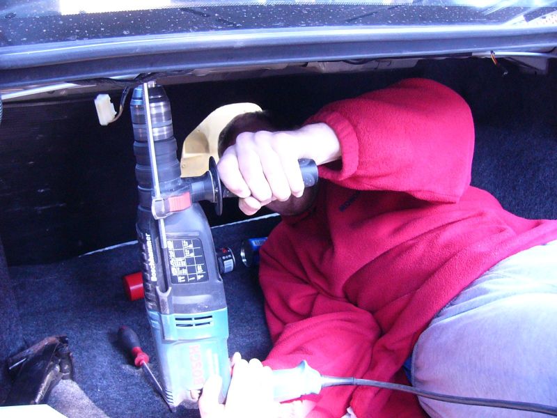

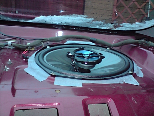

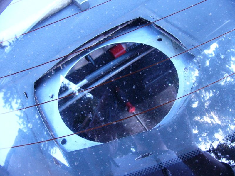

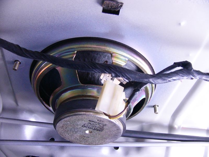

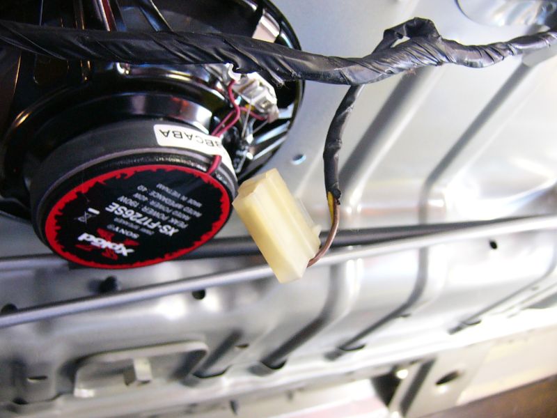

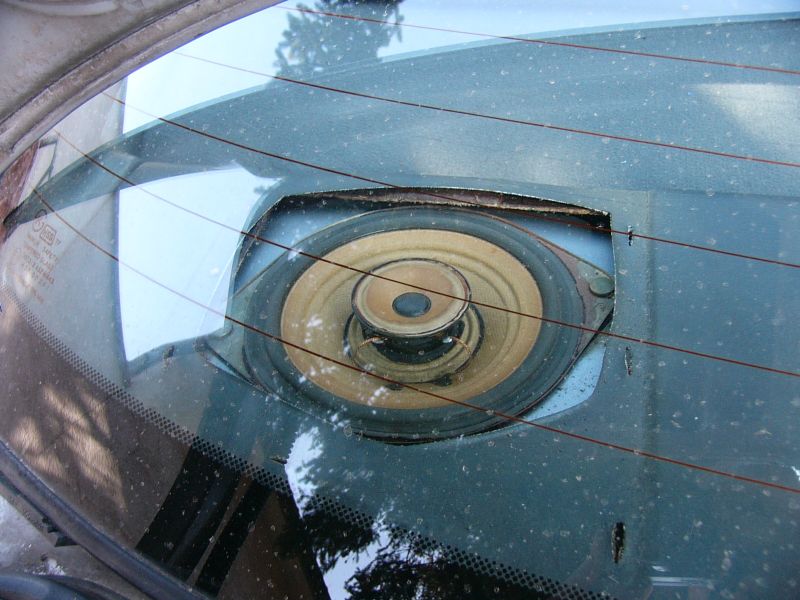

Nebudem pisat sloh - pointa je - sadli ako rit na serbel. Co sa tyka zadnych - len sme vybrali stare reproduktory - odsroubovali matky a vytiahli srouby aj samotny repro. Potom osadili nove - naznacili diery klinom a kladivkom, vyvrtali 2 nove diery do plechu a voilá!!! Je pravda - trosku blbo sa davaju tieto o mak vacsie repraky pod kozenku co je vzadu pod oknom - ale to je vec 1min.

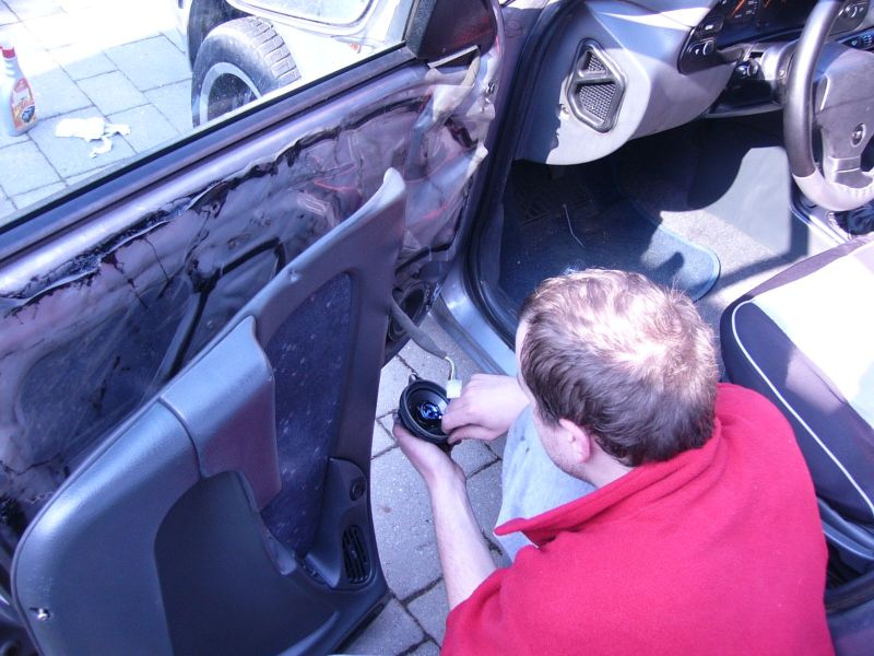

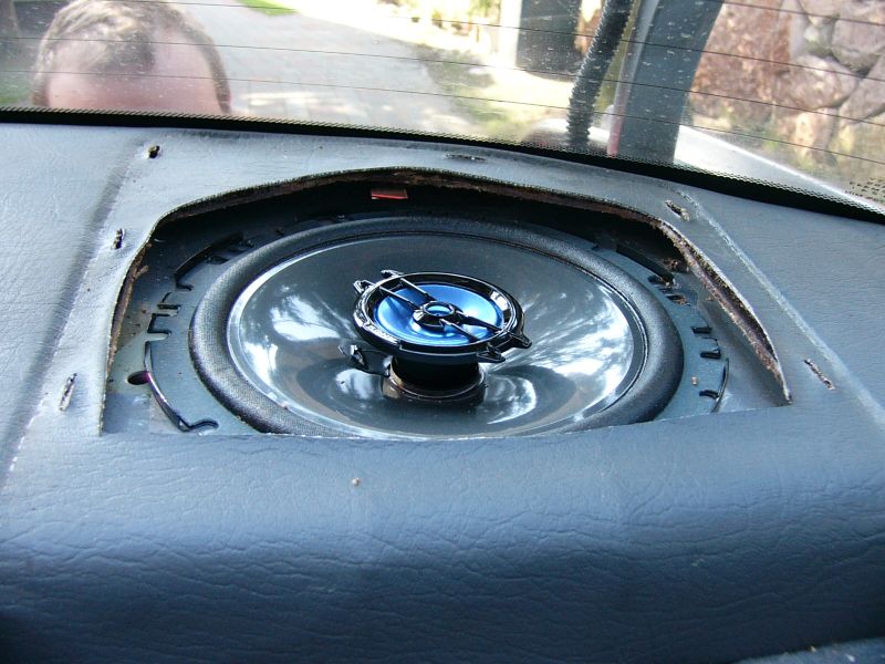

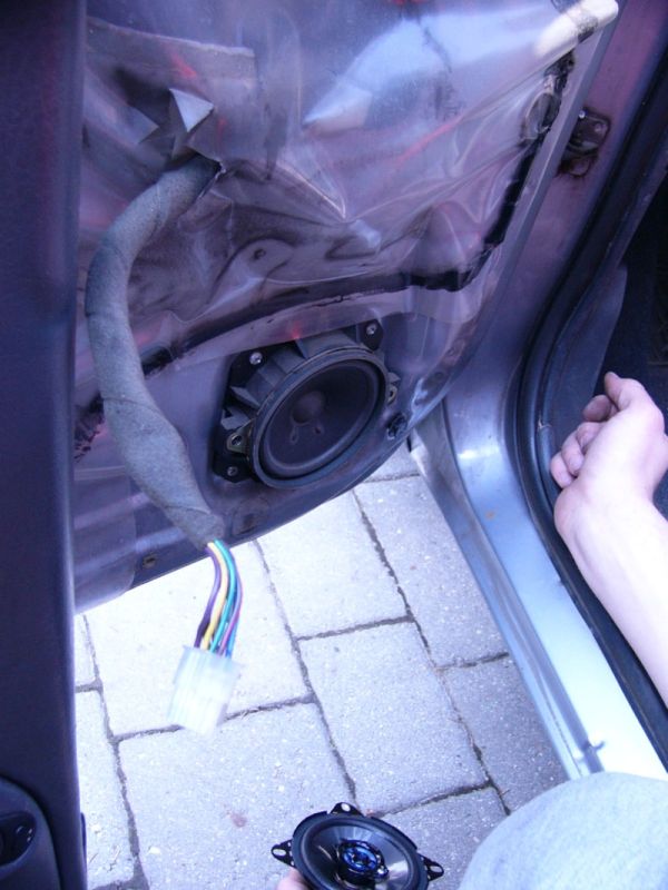

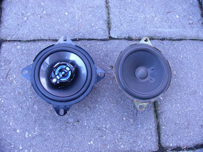

Tie predne - len dat dole tapacir dveri, 2 sroubky co drzia repro a je to robota - 15 minut na jedny dvere aj s cinovanim. Sadli aj do originalneho puzdra ci krytu ci ako to nazvat. Jaskynky ;)

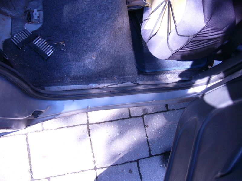

Inak na zadne sme aj vymenili kabelaz - vybrat zadne sedadlo komplet dole bocne plasty, trochu tesnenia a koberceky - kde bolo nutne ale nebolo to az take strasne...

P.S. - kryty zadnych repro som nechal povodne - len som ich vycistil a prestriekal na tmavosedu metalizu ;)

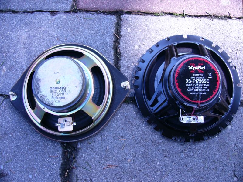

Stary zhora
Stary zhora
Stary zdola
Stary zdola

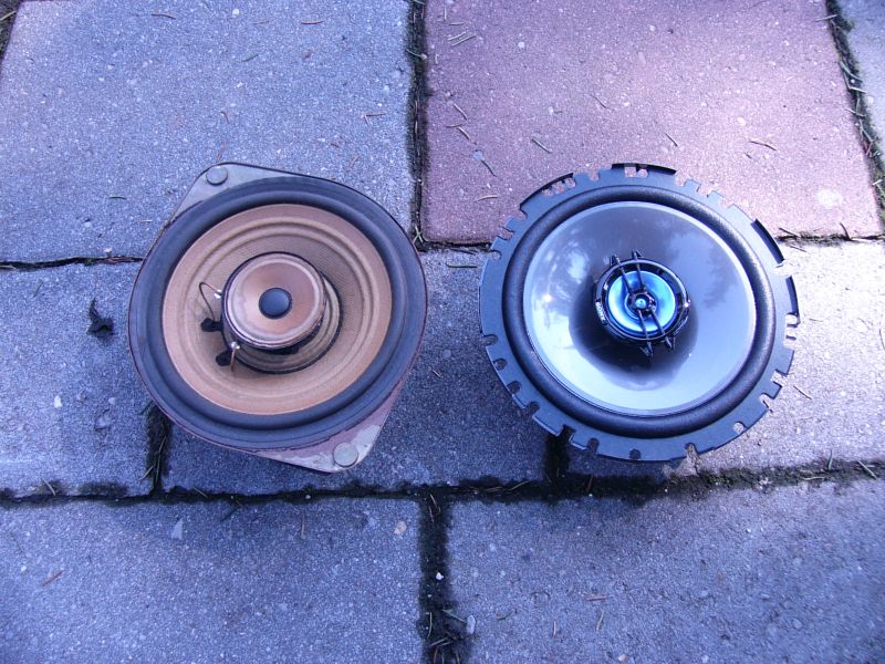

Porovnanie zhora
Porovnanie zhora

Porovnajte si ich zospodu
Vrtanie v sedane neni nic moc...
Nove dierky ako lusk ;)

Tie fotky tahania kabelaze z kufra nemam - prilis sme nadavali. Kamaratova trpezlivost a ochota vsak mne priniesla ruze :D
Tu uz je novy zospodu...
Tu uz je novy...
Tu uz je novy...

Ten plast si treba odsroubovat a potiahnut to pri tomto kabli - nech uz je to cokolvek... :D
Tadeto...
Tadeto...
07-kabel-podzadnym plastom.jpg (90.19 KiB) Zobrazeno 10798 x
Tadeto...
Tadeto...
A tu je stary predny :
Stary..
Stary..

Dopredu vojdu 10tky v pohode, 16tky plechace este len prilepenim alebo laminovanim mdf alebo ineho kruzku, ja som daval hlinikace, tiez sa uz bez strihania a lamania plechu nezaobisli. Ale teraz tam sedia ako keby tam patrili :).
Dozadu vojdu 16tky plechace asi v pohode, neskusal som. Hlinikace som musel davat na kruzky, aspon zaberaju menej miesta v kufri a tak sa lepsie tlaci batozina do plneho kufra :). A s "kruzkami" by vosli aj velke ovaly.
