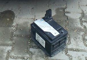

Zkoušel už někdo tu směšnou baterku v Matizovi vyměnit za nějakou standardní velikosti? Chápu, že se tam běžně nevejde, ale kolik a jak náročných úprav by bylo potřeba provést si netroufám odhadnout.
Důvod - tahle malá baterka stojí tolik co standardní. A ta moje už půjde ven před příští zimou.

Luky - ta směšná baterie vydržela v mém Matízu 8 let a měnil jsem ji preventivně pouze proto, že jsem jel do Chorvatska a nechtěl jsem mít případně problémy ze startováním. Ani jednou nezklamala a jako 7 letá vydržela i mrazy pod 17°C. Pokud máš nějaké problémy hledej závadu v nabíjecí soustavě.

Mne tiež 7 rokov slžiala bez problémov,dokonca prežila aj 3x vybitie do mrtva,podobne ako táto Varta,už šľape 7.rok,ale už nevládze tak točiť ako nová,pred zimou asi pôjde nová

Před týdnem jsem preventivně měnil originál korejskou baterku, sloužila 10 roků.
Myslím že si zaslouží pomník.
Jako náhradu jsem dal Vartu 40Ah/330, rozměrově perfektně sedí.

Díky za odpovědi. Je pravda, že baterka je nejspíš původní - tedy 6 let stará. A nejednou byla také vytlučená domrtě. V dobíjení to nebude, prostě už je ta baterka po smrti. Ale na léto ještě stačí. Spíš mi jde o to, že nejde nastartovat po 10 minutách v obchodě s rozsvícenými světly. Do podzimu času dost, tak prostě jen nahlas přemýšlím. Nebudu to tedy řešit a dám tam stejnou velikost.
Re: výměna autobaterie
to nešlo ani mne,pri 6 ročnej,za 10 minut pri rozsvietených svetlách a hrajucom radiu sa vybila uplne do mrtva,terz asi tak po 8-9 neuspešnych pokusoch o naštartovanie,tiež už ťahá 7.rok,ako som spamínal

-i Luky, určitě kup z větší kapacitou, při stejné velikosti, energie není nikdy dost. -i
