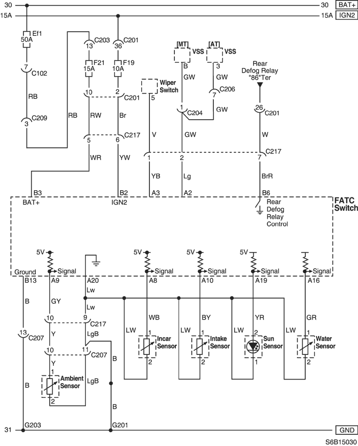

Dlhsiu dobu ma stve blikajuce palicky na mojom displeji v AVEU pri ukazovani teploty.
Povodne som mal displej schovany za ramikom, vyrezal som to a vsetko ukazuje OK okrem tej teploty. Neviete kde zapojit senzor teploty ? zevraj je to nejaky AMBIENT TEMPERATURE SENZOR. ale nemam sajnu kde to hladat. :?
dakujem

Jestli ti to bude k něčemu:

no ja som to sice vyrezal, ale nedal som si tam tlacitlo na prepinanie inak by to ani mne nedalo pokoja. ale ked to poriesite tak by to nebolo zle

jamal89 píše:no ja som to sice vyrezal, ale nedal som si tam tlacitlo na prepinanie inak by to ani mne nedalo pokoja. ale ked to poriesite tak by to nebolo zle
vdaka za schemu !
Daj si tlacitko aspon koli prepinaniu priemernej rychlosti, času a dojazdu. Ja to mam tak, ale tu teplotu som neporiesil ani vdaka scheme. Jednoducho tam tie vyvody z riadiacej jednotky nemam. a nejdem riskovat odpalenie riadiacky...
