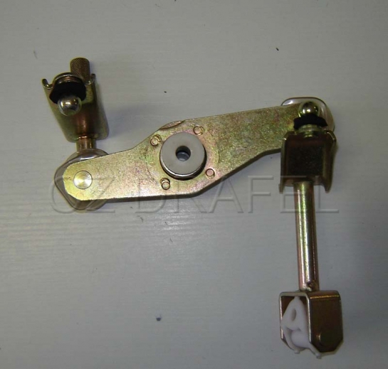

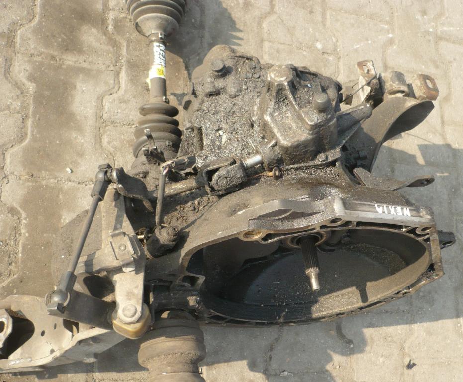

tie puzdra neuvidis, kym klukopak, v ktorom su ulozene nevyberies z auta a nerozoberies. Sice sa daju vytlacit z klukopaku aj kym je kllukopak na aute a je to rychlejsie ale uvidis ich az ked ich dostanes von :). Takze na aute musis hladat toto:
uz to nebude take pekne a ciste, takze hladaj skor sice a zasvinene a hladaj to tuto:
je to taka fotka zo zivota, takze sa ti bude lahsie hladat ak mas podobne zablatenu a zaolejovanu :)
a musis si orbazok otocit o 90st. po smere hodinovych ruciciek ak ho budes porovnavat s prevodovkou stojac pred autom. Ak to porovnas s obrazkom noveho prepakovania, tak na prevodovke je takmer uplne vlavo. Na vrchu medzi tymi dvoma plastovymi ciernymi puzdierkami ale vpravo od tycky medzi puzdierkami vidis taky plieosk s kruzkom v strede. Tak ten pliesok je pruzny. jeho konce trochu prstami oddialis od hlinikoveho odliatku, na ktorom jepliesok zakvaceny a vytiahnes aj s tyckou, ktora je v nom zalisovana von. Ta tycka to je ten kruzok na vrch upliesku. Ak sa tycka v pliesku uvolnila, je problem. Ja som uvolnenu tycku potom horkotazko vydoloval a prevrtal a priskrutkovla k pliesku. A pod tym plieskom na tej tycke su obe silonove puzdra, ktore vidno v strede fotky noveho prepakovania. Jedno vyberies zhora, druhe zdola. Opacnym postupom natlacis nove, nevadi ze nebudu natlacene uplne, ono sa to natlaci tyckou s plieskom.

Franta P. -> nemusi menit cely klukopak, staci len tiedve biele plastove puzdra, na obrazku v teme, na ktoru je odkaz vyssie.
A ak rezonuje kvoli tomu, co je celkom pravdepodobne, tak by to malo prestat. mne radicka nerezonovala aj ked som mal z gumiciek na tych puzdrach len polovicku.
