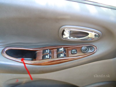

Ahoj skús pozret té vypinače na strane vodiča treba ich poriadne očistit zvyknú sa zaoxidovat a potom tam ide málo štavy a okno nevládze sa hýbat niekedy ide iba dole a hore mu musíš pomoct :D

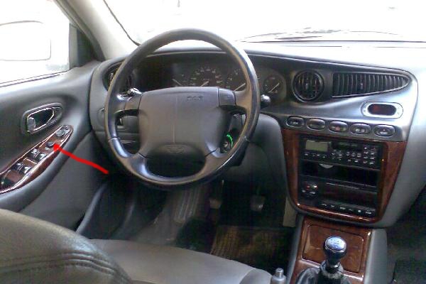

prosim vas nevie niekto ako rozobrat tie vypinace..... da sa to pekne vybrat??? alebo treba rozobrat cele dvere???
HusarJan
Příspěvky: 1386
Bydliště: MARTIN
Re: stahovanie okien
Příspěvek od HusarJan »
tam dole je šrob -P ,a potom to ide celé vytiahnut von stoho potom odpojíš, len zásuvky ešte možeš ak máš možnost prehodit ten ovládací panel z druhej legy na odskúšanie :D
