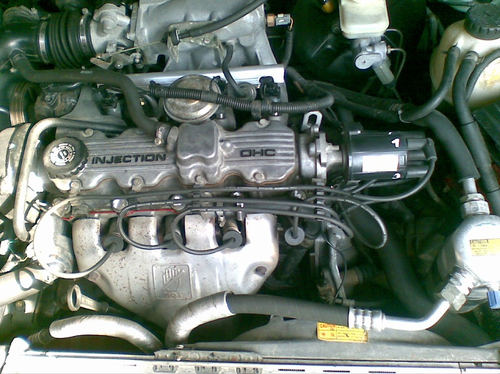

Takhle to bylo na mojím 8V

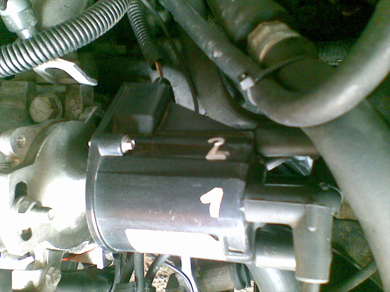

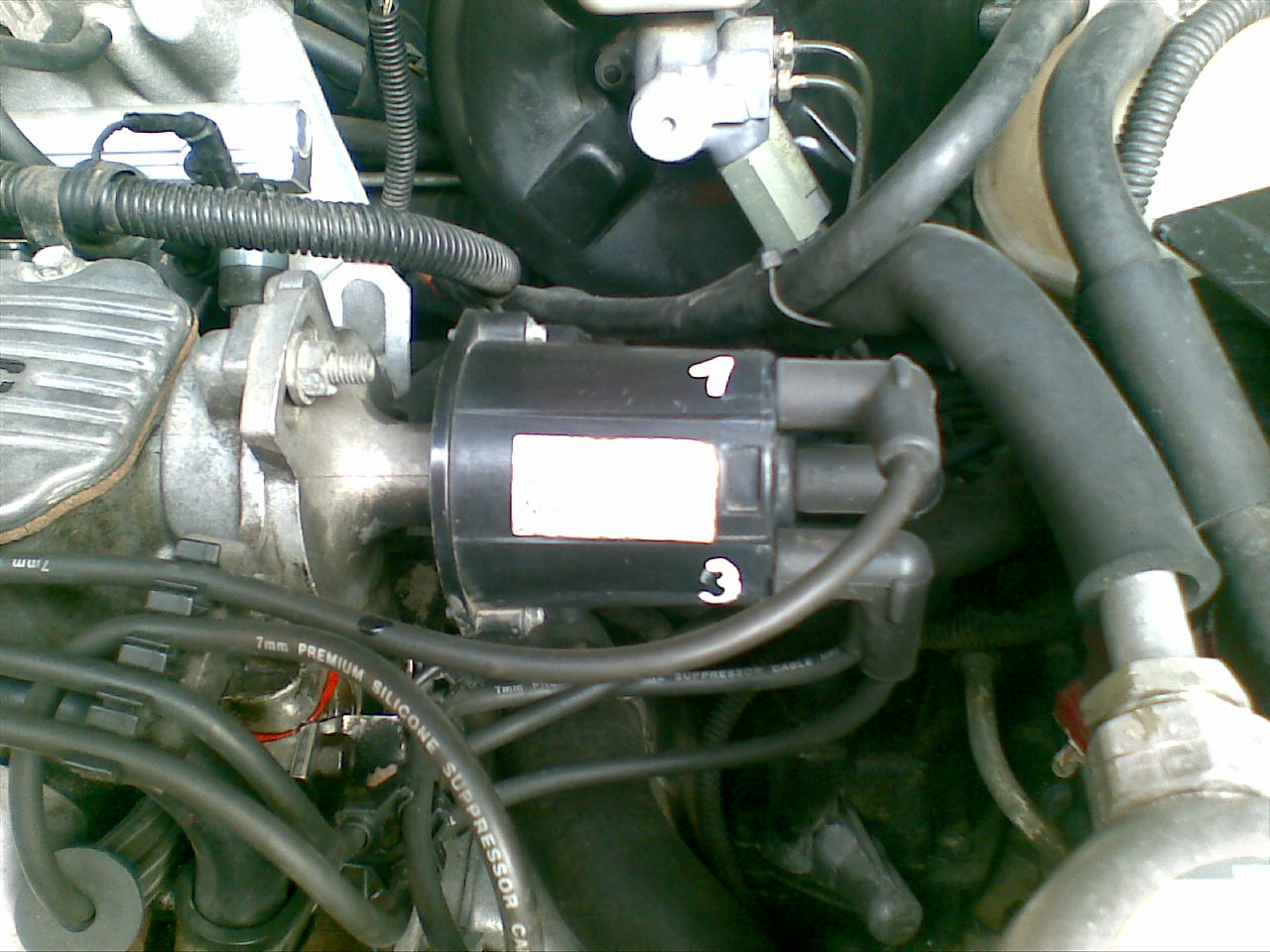

dalsi

dikes....ale bude to tak aj na 1,5 dohc 16ventil????

pořadí bude stejný , když to bude blbě tak to prostě nepojede :-)
Re: Kable na rozdelovaci...
....to conpet je " mazanej " pořadí zapalovávání napsaný na rozdělovači, ...no nakonec mám to taky jeden ten může zazmatkovat, jinak je pořadí zapalování 1 - 3 - 4 - 2 palec se v rozdělovači otáčí proti směru hodinových ručiček, mnohokrát už zde popsané stačí zalistovat a první válec je vlevo pokud stojíš čelem před motorem
