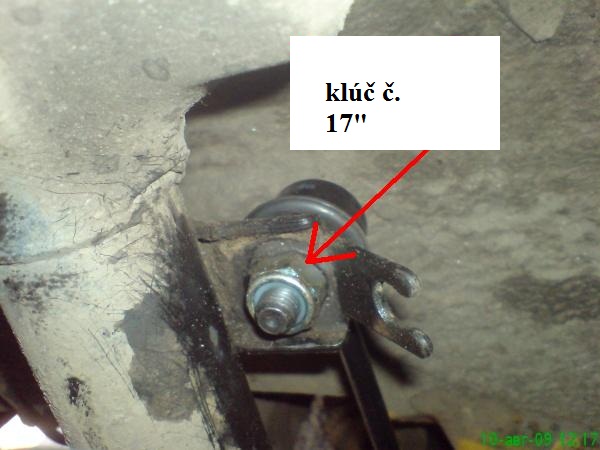

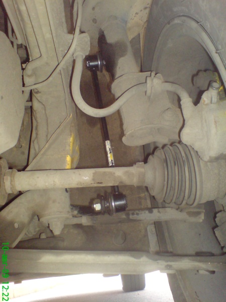

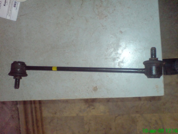

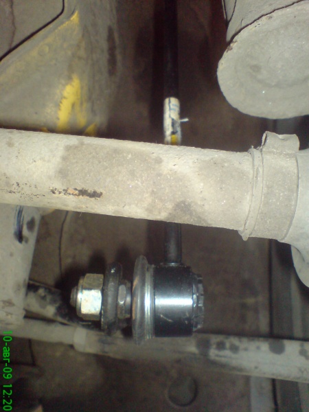

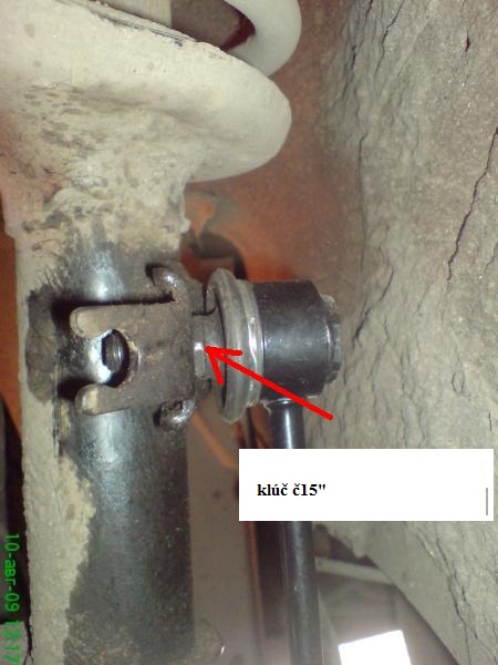

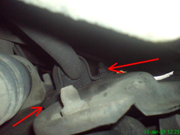

Najprv zdvihnete auto a demontujte kolesá. Poriadne podložka a zabezpečte auto aby sa nezosunulo.
Náradie čo budete potrebovať“
Drôtená kefa vidličák 15“ prstencový kľuč alebo gola 17“ a WD-40 olej
Na dole uvedených obrázkoch nájdete postup ako čo povoliť a vymeniť

:lol: Jožko , zabudol si na flexu :lol: keby ju trebalo náhodou použiť . :lol: -i

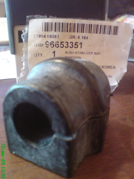

Dovod bude, po 100tis.km, Ti to zacne davat take supy, buchanice jak keby ti niekto kladivom do kasni buchal po kazdom vymolceku.
Viem o com hovorim, mam to uz vymenene, som myslel ze sa mi tam nieco vaznejsie pokazilo, tak zrazu to zacalo.
Podla tohto navodu to clovek zvladne aj sam vymenit, nezabudnite si potom tu gumu postriekat niecim proti vrzganiu (NIE WD40!!!)

urcite postaci dobra vazelinka

Já tyčku říznu flexou, hlavně tu která se při utahování drží imbusem ve šroubu..... protože při jakémkoli pokusu o povolení se to žvejkne a je to akorát zbytečně ztracený čas.... ;)
A hlavně dejte pozor, že když vyheverujete jednu stranu, tak celej stabilizátor je v tahu !!!!!! musíte mít obě kola vyvěšený !
