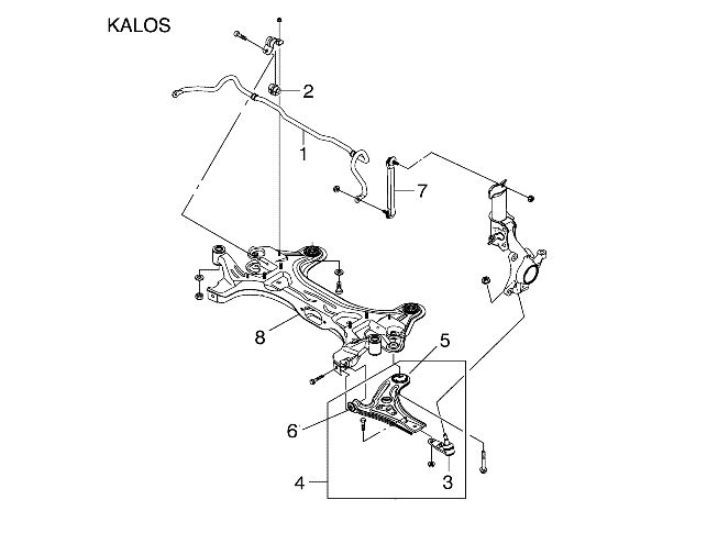

Začalo sa to klepkavým zvukom z prednej nápravy po prejazde nerovností rýchlosťou cca 15-20 km/h. Dnes som dal auto na zdvihák a zistil som vôľu v čapoch tiahiel stabilizátora. Na obidvoch stranách, cca 2mm chodí čap voľne v uložení. Hlavne že na čapoch je vyrazené US patent...kurvy ame...ické. Diely len vymeniť. Idem do servisu. Jedná sa o pozíciu 7 na obrázku.
