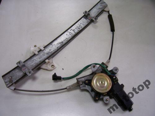

Chcel by som sa opytat na skusenosti s vymenou stahovacieho mechanizmu elektrického okna. Pokazilo sa mi plastove kolecko so zavitom na ktore sa navija lanko. Ono to vyzera, ze ked sa to raz rozobere (poodvrtava), tak zostava uz len kupit koplet aj stahovacku aj motor. Ved ono sa to v tych dverach ani spojit neda. Myslim ponavliekat lanka do toho kolecka na motorceku. Je mi jasne, ze nity sa ponahradzaju srobmi. Mne len neni jasne, ci sa to meni ako celok aj stahovacka aj motor. Lepsie povedane motor sa aj da odmontovat zvlast, ale ten mechanizmus co je na nom mi pripada ako neoddelitelna sucast stahovacky. Jednoducho sa to nemoze podarit ponamotavat tie lanka a nejako to poskladat a to vsetko na mieste.

Mění se pouze stahovačka. Dá se koupit komplet, motor se nechává. Dělal jsem to u Racera dvakrát, v druhém případě jsem právě používal stahovačku z Nexie.

ale ta stahovacka neni len kolajnicka a lanka ze? to je aj ten plech s tym plastovym koleckom na motore nie? ono je to vlastne uzatvoreny okruh. to nema konce. hovorim dobre?

Ano je to tak když povolíš motorek tak je pod ním růžice do které zastrčíš motorek a všechno zase běhá 8)
