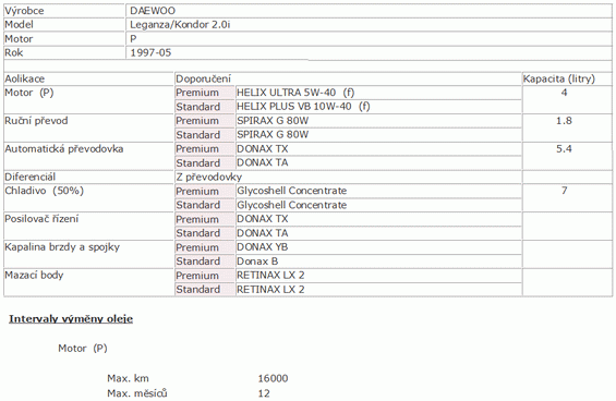

Já mám teda v Leganze už něco přes rok Shell Helix Ultra 5W40 a jezdím bez problémů a tiše (akorát občas ráno, když byl extra mráz a auto přes noc promrzlé, tak se na asi 1 sekundu hned po nastartování to klepání občas ozvalo). Předtím jsem tam měl vždy taky jen 5W40... Navíc Shell pro Leganzu 5W40 doporučuje:
- shell_tabulka.gif (29.07 KiB) Zobrazeno 6518 x
