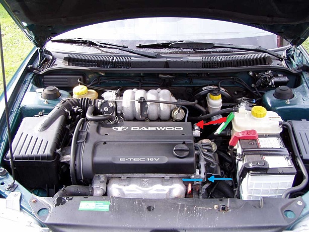

tak uz sem zjistil par nemilich veci na moji "nove" nubire 1.6 16V.
Docela dost me tece olej (dolito skoro 3 litry) a na vine je hadice z odvetravani
(na obrazku vyznacena cervene), ktera je zlomena a tudiz neodsava tak jak ma.
Coz asi neudelalo dobre tesneni motoru a docela dost to protika zhruba v urovni vyznacene modre.

tak ako pises, tie kolena na odvetravanie klukovky je toto (podla obrazku, kdo mi oproti katalogu nesuhlasi):
http://www.czdrafel.cz/hadice-odvetrava ... etti-p2997
a mozno aj toto ale podla kodu a neobrazku neviem isto:
http://www.czdrafel.cz/hadice-odvetrava ... cuma-p2691
preco maju dve netusim, aj tak sa obe cisla lisia od katalogovych co vidim v katalogu nubiry a espera
ta hadica je dost slaba aj nova sa tvari ze dlho nevydrzi aj ked zatial ju mam par rokov. Predoslu mi prerezala nadrzka vody, ktoru tam "sikovni" lpg montaznici pichli a vobec ich to netrapilo ani predosleho majitela a mozno aj preto mam v motore po kruzkoch, vyskoa spotreba oleja (cim vysie otakcy tym viac, ale dochodcovskou jazdou to drzim pod 3l na 10tkm :) ), ktory navyse tecie cez rozdelovac von. Mozno by sa tam zisla daka s vypletom, lenze netusim odkial zohnat vytvarovane koleno s takym velkym priemerom.
