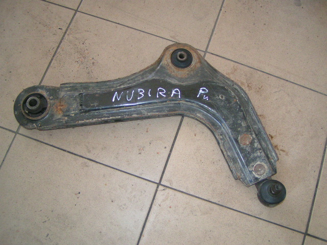

Já jsem měl podobný problém. Auto bylo jako užovka. Měl jsem samozřejmě v dohrávce silentbloky v ramenech, klouby ramene i řízení.
Ovšem příčina problému číslo jedna byla v rameni samotném. Kdybych to neviděl, asi bych tomu nevěřil. Rameno se tvářilo jako zablácené, ovšem když jsem ho čistil, zjistil jsem, že drží pohromadě pouze v místech bočních svárů, "prostředek" byl vyrezlý, prostě tam už nebyl.

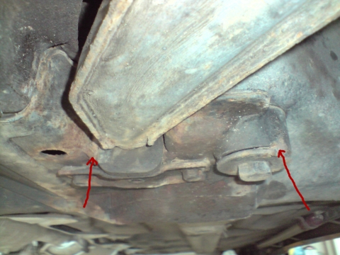

uloženie ramien té silembloky si menil predné aj zadné na tom ramene ja ked som dal aj nové to zadné, tak to malo v tej miske volu tak som to vypodložil plechom a riadne zatiahol a je pokoj riadenie je presnejšie
ešte skús pozret uloženie celej nápravnice je na 4 silemblokoch ktoré možeš mat v čudu mne sa ich nechcelo menit aby som neodtrhol šroby tak som dva bodol a zatial nebucha nič

ešte tu je foto ako to mám ja
- P070610_17.55[03].JPG (147.98 KiB) Zobrazeno 5996 x

tahnuti nubiry do strany jsou jedine silenbloky jelikoz je to tak jednoducja naprava ze to nic jineho neni.
zalezi cos tam dal za silentbloky a kolik
jsou tam 4 musi se dat vsecky.
v prednich silenblocich musi byt vymezovaci krouzky jinak se to hybe
silenbloky JEDINE original korea zadne jine tam nema smysl tlacit jsou mekke a nejsou k nicemu.i nova ramena z polska za cca 800 jsou uplne na ho... jelikoz uz po namontovani jsou ramena jak maslo.

Pavle já ti nevim, silentbloky jsem tam dával delphi, který mi doporučovali že jsou kvalitní, na geometrii mi tam se všim hejbali metrovou montpákou a nic se nehlo, další věc je, že to dělá jen v souvislosti s motorem, na neutrál to nedělá, ani když prudce zabrzdim, tak to prostě nikam netáhne... spíš bych to tipnul na silentblok motoru nebo tak, že je úplně volnej a ten motor lítá přes něco mi pootáčí kolem... mam aspoň ten pocit... když to auto rozhoupam tak se mi zdá že jakoby setrvačností plave...
Re: táhne řízení
Tak jsem se vrátil z STK, všechny 4 sileentbloky (měsíc starý) v pr... Sakra, přitom mi ty delphi doporučovali, že jsou sice dražší ale kvalita... Takže nejspíš koupim celý origo ramena... máte někdo zkušenosti kde pořídit kvalitu a ne zase nějakej padělek? Jinak se omlouvam palikxovi, že jsem s ním polemizoval...

kup je v drafelu a chtej originaly.jsou tvrdy jak svine a ramena tam v podstate vubec nejdou dostat zpatky.
staci jen silenbloky.
ja tam daval myslim ramena ty novejsi a nemusely by byt jeste uplne v haji.
