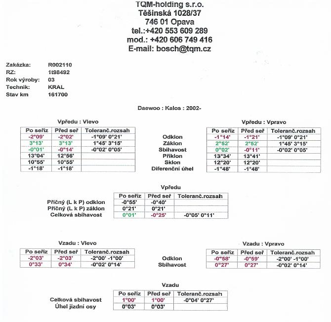

Ahoj byl jsem na geometrii a tam mi řekli že mi stím už nic neudělají spravily mi trochu ať mi to nežere tolik pneu ze vnitř ale tahne to pořad do leva..... co mi poradíte? jsem ochoten udělat hodně.. děkuji....
2.další otazka by byla mám další motor s HB 1.4 16Vkterý tak nežere jako můuj.. co je třeba udělat když bych ho chtěl použít v mém autě? daewoo kalos 1.4 16V 2003 sedan..
p.s se zadní toho moc dělat už nejde ale nesjíždí gumy tak to neřeším. jen předek--!
Díky :) přídám swem výsledky z geometrie .. Ať se máte čeho chytnout

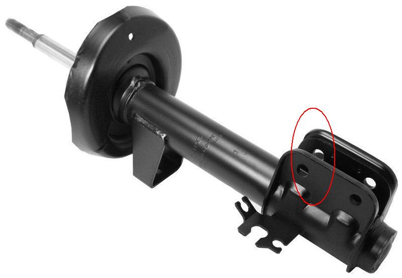

Mas problem s odklonom.
Niektore auta maju na nastavenie odklonu elipsovy otvor na tlmici. Ani mechanici v znackovych autoservisoch o tom nevedia. Tento problem sa da vyriesit velmi lahko. Ak na tvojich tlmicoch vola v otvore nepostacuje na nastavenie spravneho odklonu, tak si ten otvor na tlmici zvacsi sam. Nedaj sa odradit mechanikmi, ze to nejde. Ide to a dokonca velmi lahko a zadarmo, len treba chciet ;)

kluci mechaniky mám známé.. tohle mi řekli na geometrii v bosch service.. v opavě.. že stím níc víc udělat nemohou.. právě muj známej servisní technik mi řeklk že se stim dá dělat ještě to navrtáí tlumiče ale podle toho jak mi to říkal stím moc začínat nechtěl..

paja truhlik píše:právě muj známej servisní technik mi řeklk že se stim dá dělat ještě to navrtáí tlumiče ale podle toho jak mi to říkal stím moc začínat nechtěl..
Staci zvacsit otvor o 1 mm do elipsy.
Ja si myslim, ze tie skrutky uchytenia tlmica ani neskusali uvolnit, naozaj staci velmi malo, aby sa to zmenilo o 1°
Nech to vyskusaju, pripadne zvacsia vrchny otvor do elipsy, nie je to ziadna fuserina, Opel Omega to takto ma original, a to je luxusna limuzina - podvozok BMW 5-tkova rada.
A daewoo je Opel ;)
Predny tlmic nastavenie odklonu.JPG (31.75 KiB) Zobrazeno 6645 x
Opel Omega 2.2DTI

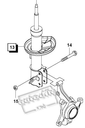

díky hned jim to povím.. ještě se zeptám ať vím na jaků stranu?? to zvětšit? ven nebo dovnitř??
Tico,Nexia,Kalos
jece
Příspěvky: 62
Registrován: čtv úno 10, 2011 11:32
Re: Ne opravitelná geometrie kol... co radíte?
Příspěvek od jece »
paja truhlik píše:díky hned jim to povím.. ještě se zeptám ať vím na jaků stranu?? to zvětšit? ven nebo dovnitř??
Spodny gulovy cap ramena drzi naboj kolesa zospodu, tlmic drzi naboj kolesa zvrchu. Ty potrebujes vysunut vrchnu cast kolesa von spod blatnika o 1° takze tymto smerom je potrebne zvacsit vrchny otvor v tlmici. Pozor, automaticky sa zmeni aj zbiehavost kolies, ktoru bude treba znova nastavit. A este jedna vec: pri nastavovani geometrie ma byt spravne auto zatazene a to: plna nadrz a 2 x 75kg na prednych sedackach. Ja viem, ze to nikdo nedodrzuje, ale si spominal, ze tam mas znamych, tak ich kludne na to mozes upozornit ;)
