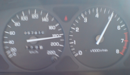

Horné uloženie tlmičou je na tom ako a stabilizátor jo a taky ako píše Slam geometria no v každom prípade dosť vela saa dá zistiť na STK tam majú stolicu na takéto syndrómy tedy oni sú to také kocky na tie sa postaví auto a potom to s ním krútí sem a tam a v tedy ukáže ako je na tom celý podvozok.Takže Já som to tiež robil tak že na STK som ju nechal prekrútiť celú bo mi v zadu dačo klepalo no nenašli sme nič a bolo to horné uloženie tlmičov tak skús si to tam vybaviť či Ti to oskúšajú alebo či dáký servis nemá podobnú stolicu.Já moju po dialnici na tempomate mám vetšinou na 140 a dosť často jej prevetrám motorček takže aj 210 som držal bez problému a nič netrasie ani nepláve. Jo takle som honil Hanzyho tedy on už bol za mnou :twisted:

No pripútaný som asi nebol to si nepametám ale to rostrasenie je pri predbiehaní a tak ten adrenalín fungoval a hlavne kormidlovať jednou rokou je tedy dosť na hrane ale sem tam sa to dá :lol: :lol: :lol: Hlavne som chcel tu bordovo - hnedú dostať tam kam patrí a to do spetného zrkadla Obrázek
