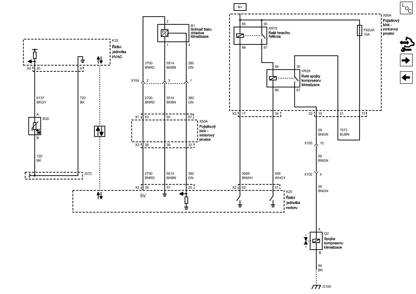

Das auto Cruze má vše digitální. Panel jen pošle povel stisku tlačítka, počítač to zaregistruje, pošle to na výkonou část a jiným kanálem rozsvítí LEDku v tlačítku. Po opětovném stisku se to opakuje, jen s tím rozdílem, že se funkce vypne. Co a jak se kombinuje je dáno programem v jednotlivých kabinových a motorových jednotkách. Takže - jedině přes diagnostiku....
Dokonce i přepínače nemáme s jednotlivými vývody, pouze se volí řada odporů, ty pak posílají rozdílné napětí do příslušného JEDINÉHO vstupu daného ovladače a počítač to naskenuje a dle napětí pozná jakou funkci má zvolit (blinkry, světla, topení, klima....).

Tady je vidět, jak je ovl. např. spojka kompresoru klimy - vše jde z řídící jednotky a panel HVAC je na datové sběrnici.

Ten nakres pomohol

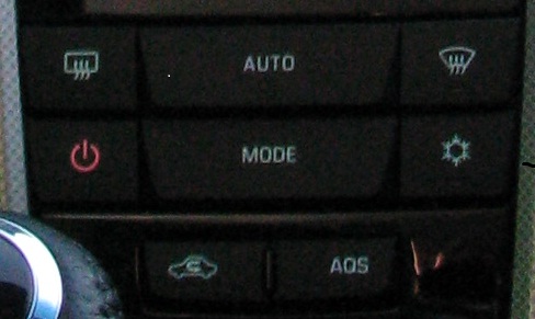

Myslím to tlačítko co je vpravo od tlačítka AUTO, nad tlačítkem s vločkou. Podle manuálu se to jmenuje: Odstranění zamlžení a námrazy z oken
Po jeho stlačení jde všechen vzduch na přední sklo, ventilátor na max. a mám pocit, že se při tom zapne i klima... a pokud se nepletu, tak to tady řeší...

Pánové nedalo mi to a musim napsat.SIC TO UŽ NĚKOD VYSVĚLOVAL.
U vozidel s Automat. klim jsou nasledujici tlačítka:
1. Rozmrazení (odmlžení zadniho okna) .Po stlačení se rozmrazuje zadní okno a ZRCÁTKA.
V menu PC lze nastavit automaticke rozmraženi zadniho skla na ON nebo OF.
Pokud ON - a je zamlženo zadní okno nastartujete hned se to začně autom. odmlzovat rozmražovat.
Pokud mate v menu PC auta nastaveno OF tak si to zap. sami podle uvážení tlačítkem.
2. AUTO( atomaticky se zapne klima podle toho jak jste si ji nastavili v MENU PC - rychlost vetraku a teplotu.
Regulaci teploty a vetráku lze upravovat.
3. Tlačítko debatované je rychlé omlžení a rozmražení.
- Někdo si to hold plete s tlačítkem co ovláda klapku aby vám to foukalo jen na sklo.
Tohle tlačítko funguje s klimou : Musí protože klimou se upravuje v aute vlhkost vzduchu a tim se to i lepe odmlzuje.
Tudiš se vždy zapne klima.Rychle se tim odstrani vlhkost a tim dojde k rychlemu odmlžení a rozmrznuti skla
(v zimě neni potřeba z venčí škrabat čelni sklo.) Když ho stisknete a nastavite teplotu na HI a větrak na plno sklo je hned odmrazene a odmlžené.
4.Tlačítkem MODE - nastavíte kam to bude foukat ( ovládate klapky ).
A pokud nezapnete klimu tak vam do auta fouka vzduch z venčí studenej nebo po nastaveni teploty na HI horkej od motoru. Tak jako u aut bez klim. mate jendo tlačitko na teplotu vzduchu a na rychost větráku pokud nemate ohratej motor tak na vas stejne funi studenej vzduch. Pokud je venku v lete 28 a mate sice teplotu na studeno tak na vas stejene bude funet takova teplota co je venku.
Vysvetlil jsem to dost tupe ale snad každe chápe.
