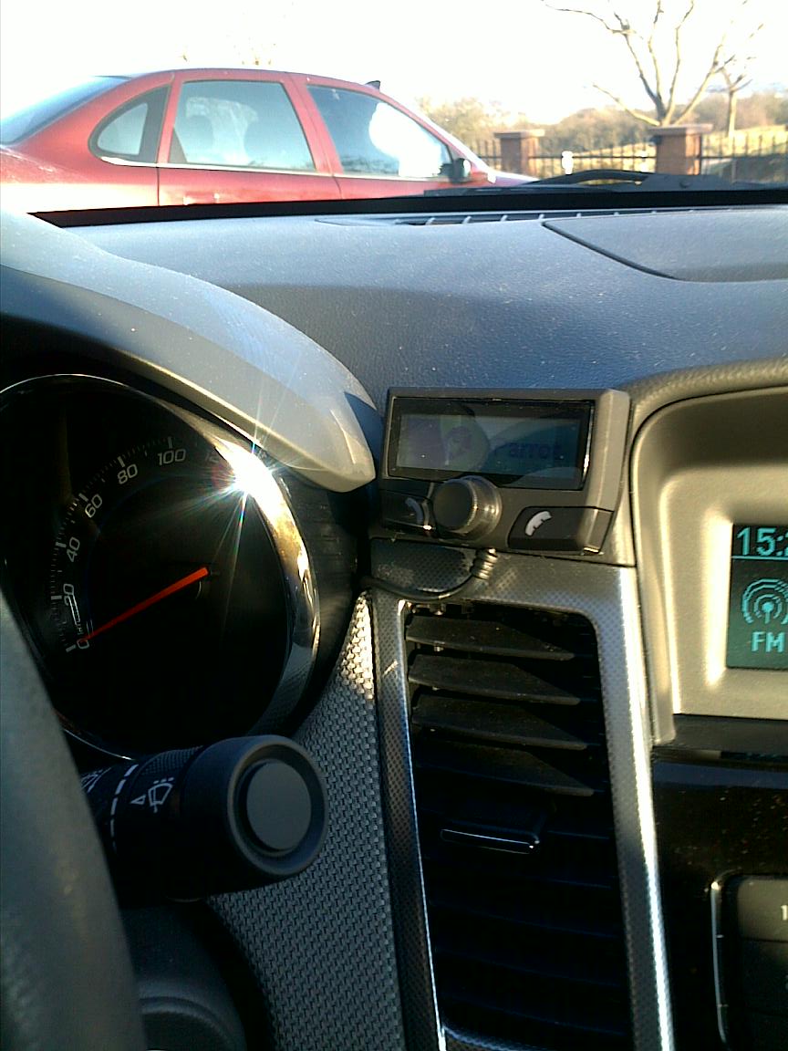

Parrota mám, nic se nevrtalo, zkusím to vyfotit a dát to sem. Ten displej je jen přilepený .Ale počkej do večera.

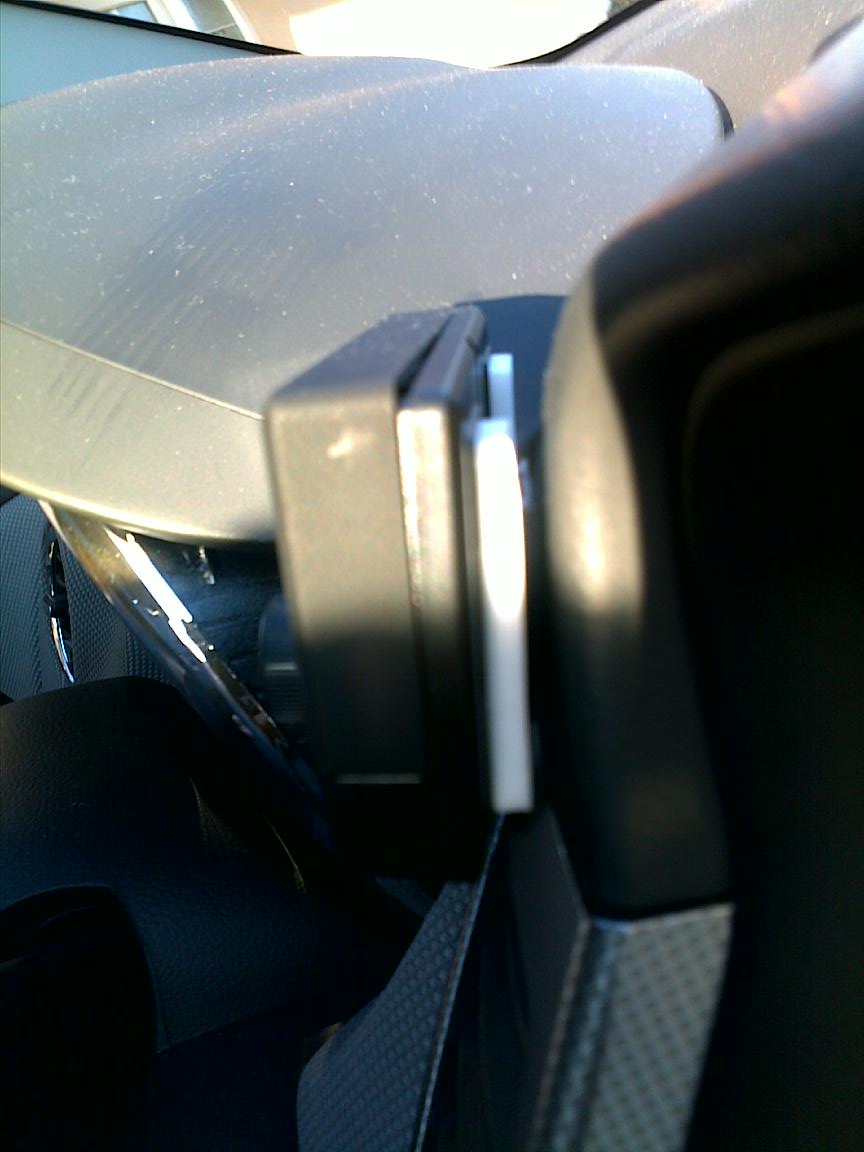

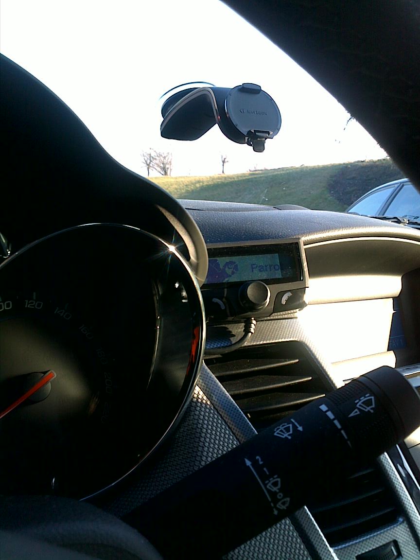

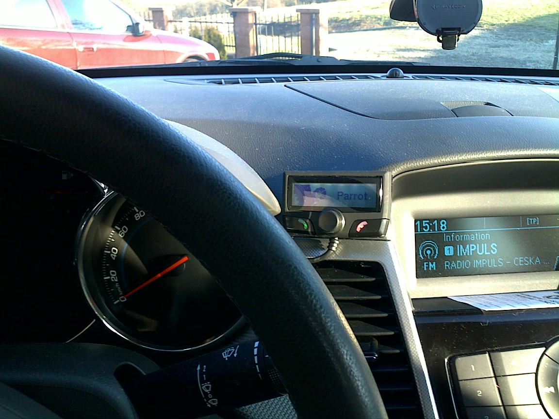

Tak zkusím poslat pár fotek
- 08022011117.jpg (82.9 KiB) Zobrazeno 5675 x
- 08022011115.jpg (138.24 KiB) Zobrazeno 5675 x
- 08022011114.jpg (107.99 KiB) Zobrazeno 5675 x

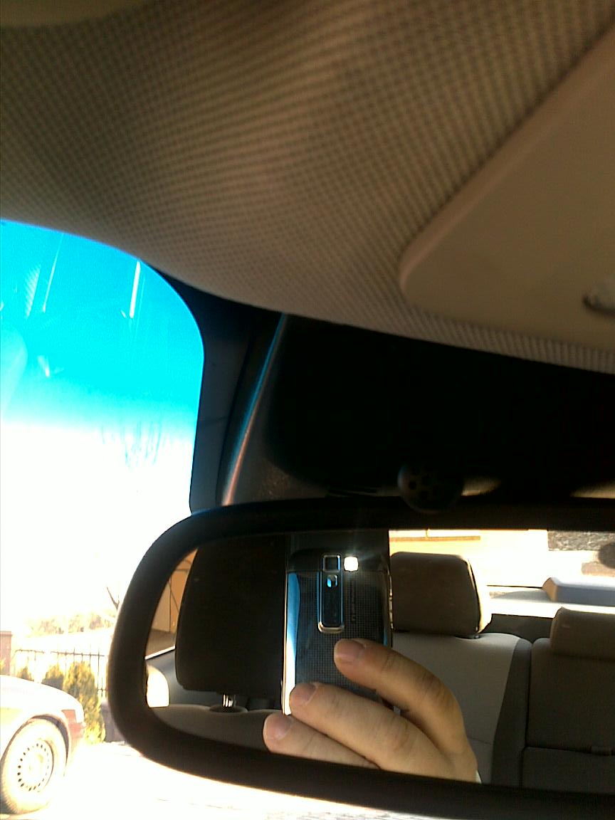

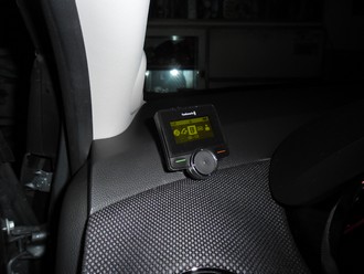

Ještě něco. A dávám to ve velkým, ať to je vidět, Ten mikrofon je nad zrcátkem - je to špatně vidět
- 08022011120.jpg (98.13 KiB) Zobrazeno 5673 x
- 08022011119.jpg (122.81 KiB) Zobrazeno 5673 x
- 08022011118.jpg (77.81 KiB) Zobrazeno 5673 x

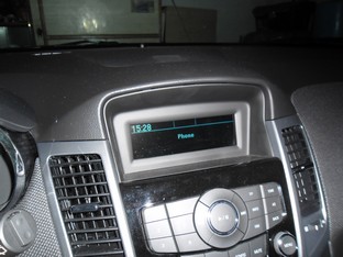

A je to tento typ.
- 08022011121.jpg (110.65 KiB) Zobrazeno 5672 x
