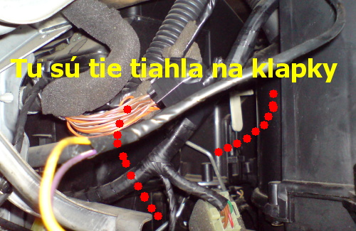

Re: Problém s Topením
Má digi klimatronic :D Ale abych upravil tak lega nemá klapku tedy pokud si myslel na kúrenie to ide priamo a už som to riešil aj na svojej a aj na 5 dalších no vždy to robil ten termostat.Jo ale neviem ako je na tom Legyna s manuálným kúrením síce ich tu mám asi 5 ale zatial ani jedna nemala problém tak som to neriešil a tak je docela možné že tam je ten ventil to by si ma mohol poučiť lebo jeden nikdy nevie kedy sa to bude hodiť :D
Mne to robilo ale keď som menil termostat tak sa to zlepšilo no nakoniec to aj tak skončilo výmenou radiátora a mne sa ručička držala normálne a tiež som tomu neveril že to je termostat lebo presne ako píšeš vetšinou pri termostate kolíše rúčka ale na Legynách dáko nie takže predpokladám že na vine je senzor tedy čidlo ale to je práve blízko bloku (OPEL ho mal také isté ale práve na termostate a Lega ho má mimo).No najlepšie urobí ak oskúšá tie hadice a budeme múdrejší a jo inak Kubo keby náhodou blbla elektronika tak od schránky spolujazdca sa perfektne dostaneš k tým klapkám :D
