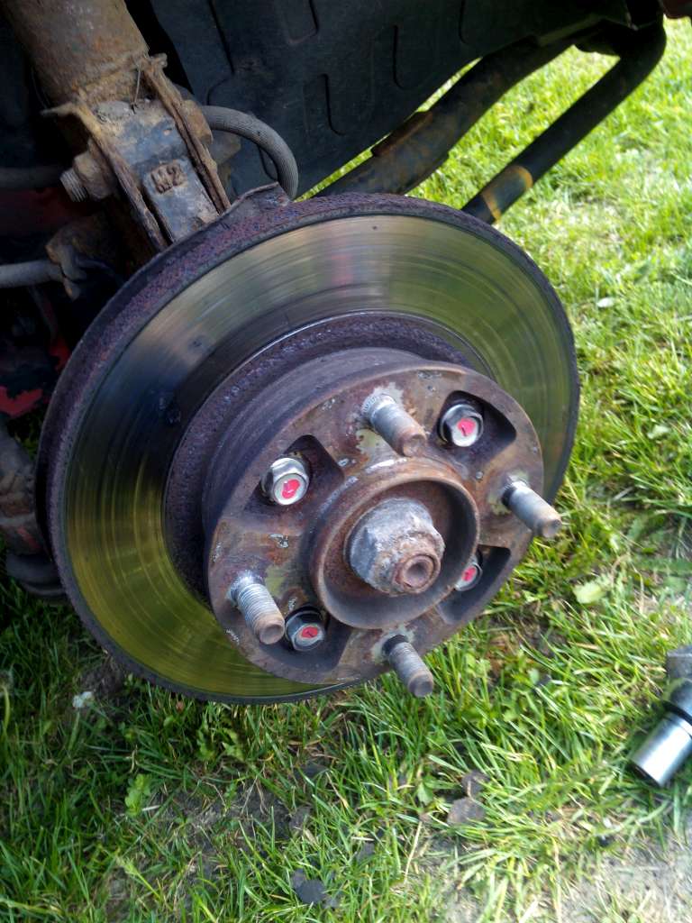

ahoj potřebuji poradit jak sundat přední kotouče ze spárka

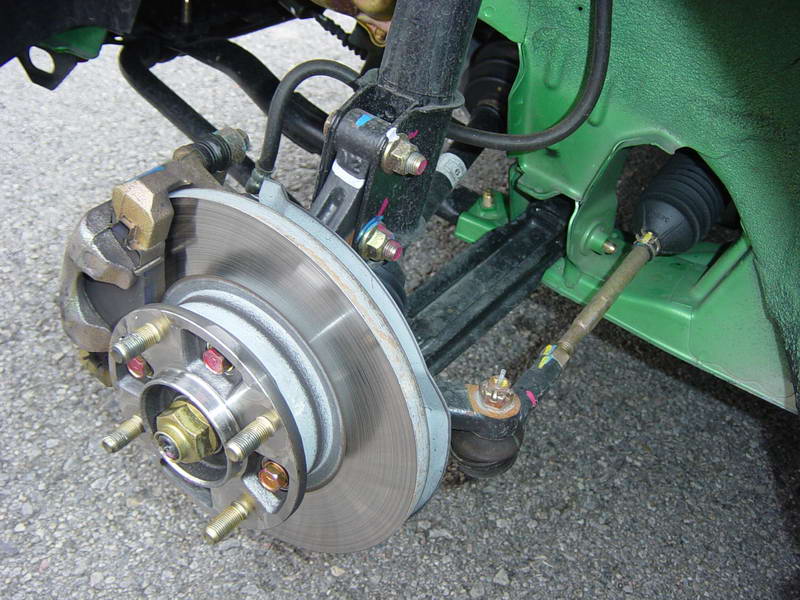

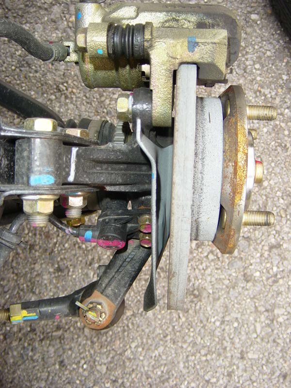

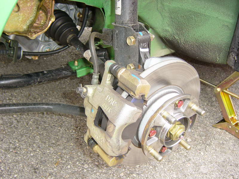

:D No potom to máš to iste jak na Matizoch . ;)

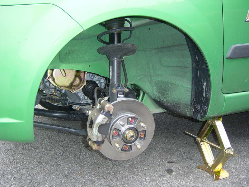

:D

Jak sundam tu část ze které koukají šroby kol. Když jsem povolil matici a ty 4šrouby tak se hybal kotouč ale ta první část se šroby kol nejde sundat.
PetrT30
Příspěvky: 17
Registrován: úte led 18, 2011 12:52
Re: sundání kotoučů
Příspěvek od PetrT30 »
Nevím na čem by ten náboj kola měl držet, ale je dost pravděpodobný, že tam je tisícihran. Zkus se nějak zapřít mezi brzd. kotouč a náboj. Je dost možný, že to bude přirezlý. Pak jedině nastříkat uložení třeba WD40 a nějakým stahovákem to sundat. Bez použití hrubší síly to asi nepůjde.
PETO
Příspěvky: 1170
Bydliště: POPRAD
Re: sundání kotoučů
Příspěvek od PETO »
:D No ideme na to povoliť matku polosi a dať ju dole , dať dole brzdič , demontovať spodný čap , demontovať gulový čap , pozor aj na snímač ABS-ka treba ho tiež demontovať , demontovať celý náboj s kotúčom a ložiskom z otoča potom na ponku rozlisovať ložisko a vymeniť kotúč . Pri výmene kotúčov je tiež potrebná aj výmena nových ložísk !!! A dúfam že máš aj nové brzdové doštičky . ;)

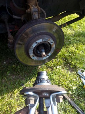

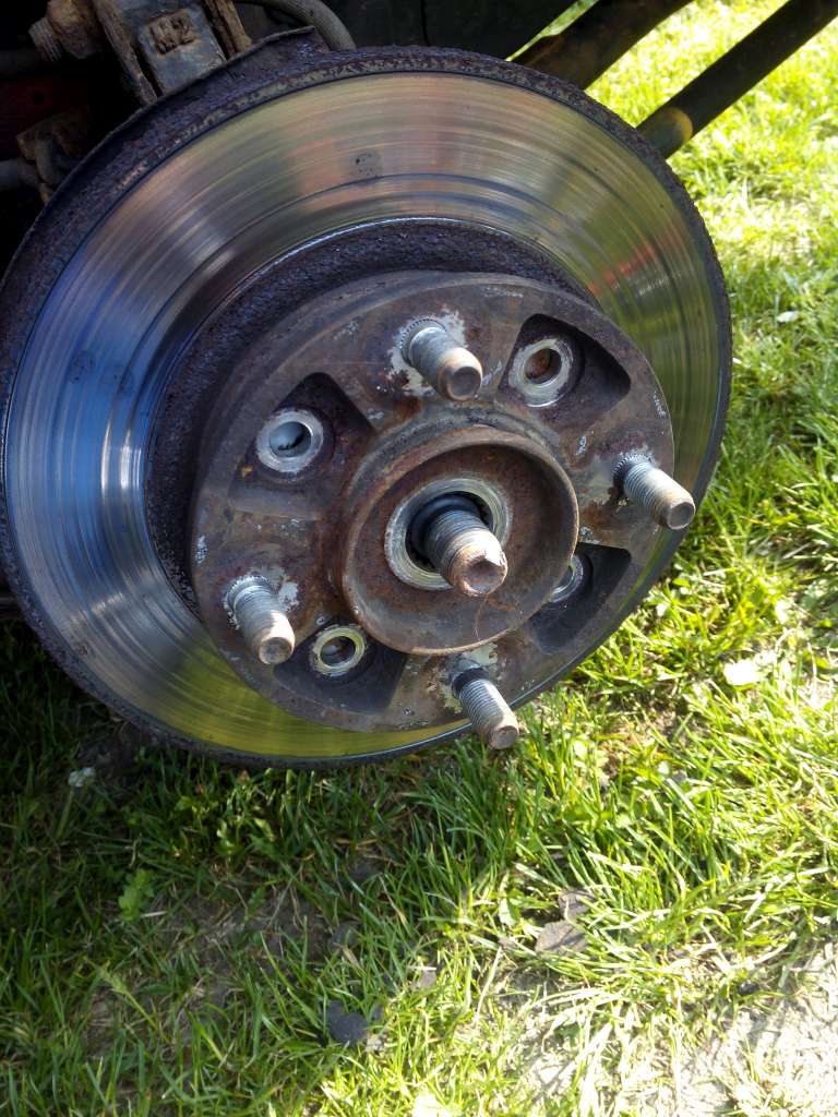

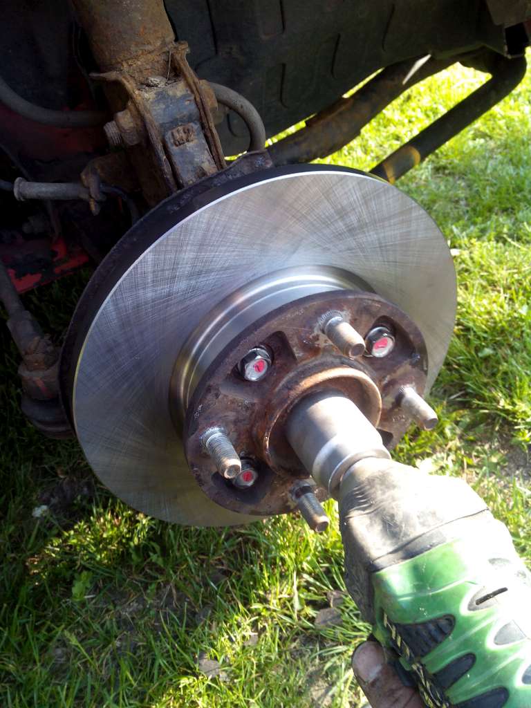

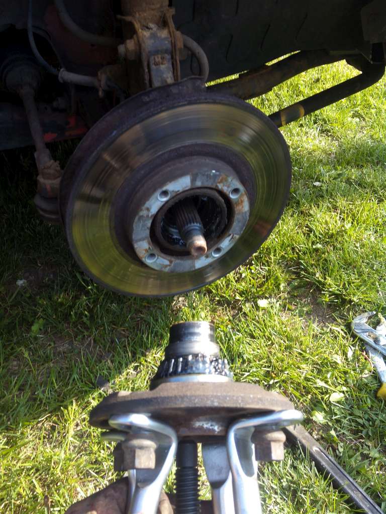

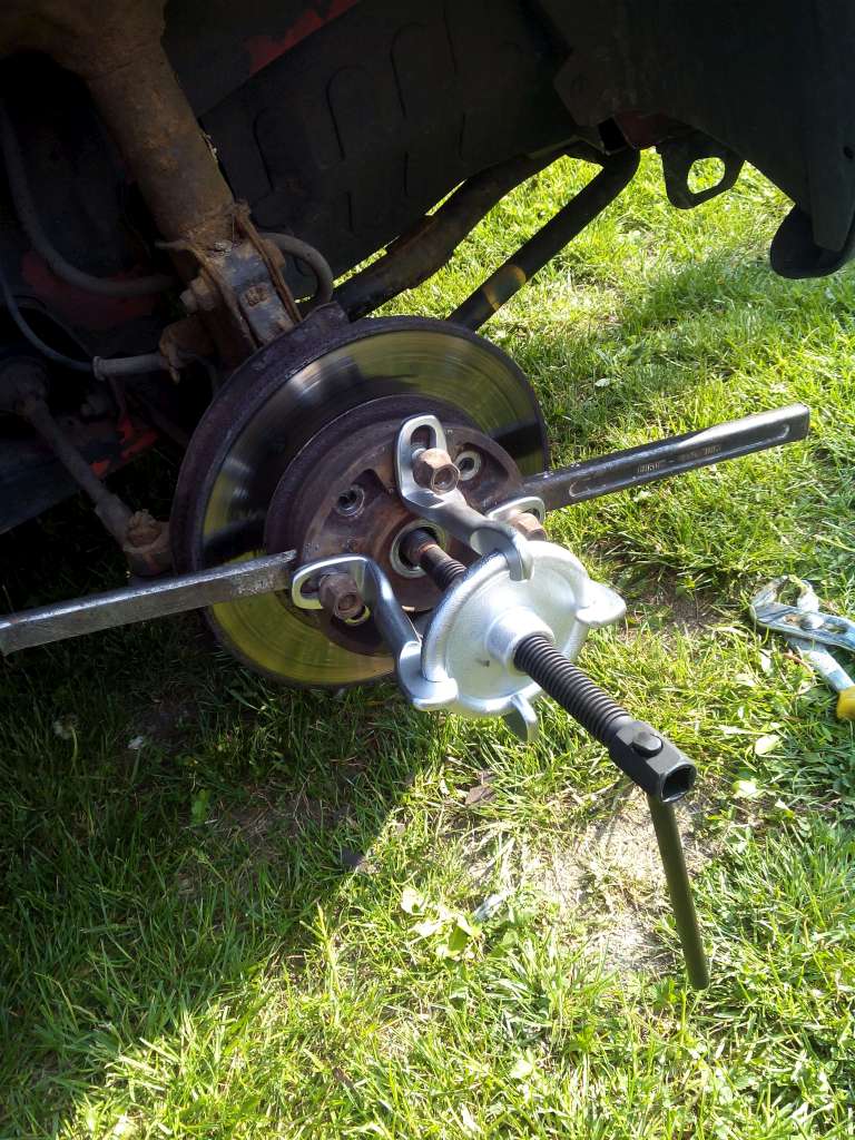

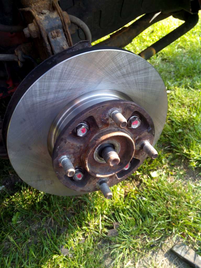

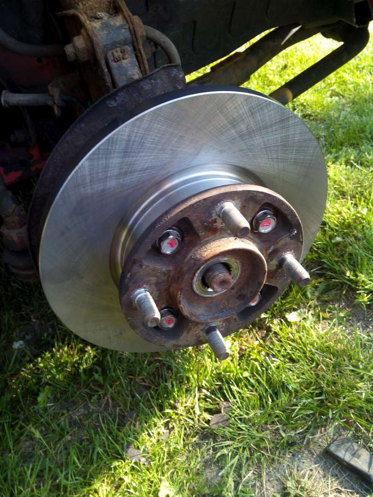

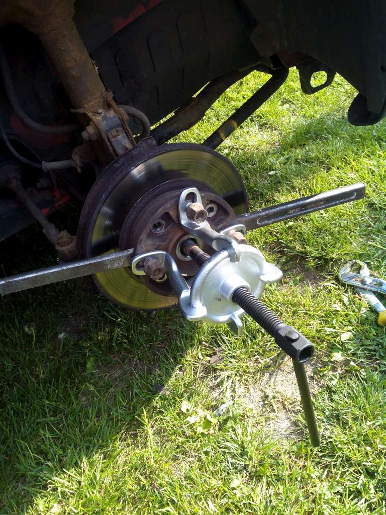

Re: sundání kotoučů
Demontovat těhlice se nemusí. :D
Tady je postup na výměnu "před panelákem"
Demontovat brzdový třmen.
Povolit šrouby na kotouči.
Mezi kotouč a tu střední část nacpat proti sobě dva majzliky, a zároveň vylisovávat stahovákem poloosu.
