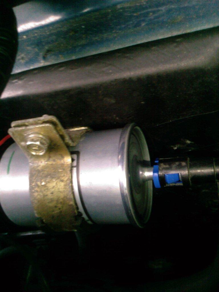

Hele,ja se asi poseru :P vyndal sem starý palivový filtr,a nevšim sem jak tam bylo založené... :lol:
Jak tam má bejt založený filtr?
Kdyýž stojíš před autem a koukáš na filtr,tak ta rovna strana filtru má bejt na pravo,a nalevo ta ,,špicatejší ,, ?
Promiň ...jen nechci nic doprasit...tak se radej ptám.
