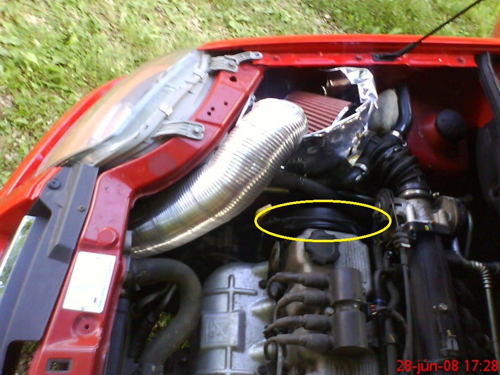

Zdravím potrebujem taku radu toto tu je ten pcv ventil? alebo co to je zac ta hadicka ? Je tam len tak primotana a nieje zapojena nikam...aky ma vyznam? Mam 1.2 HB dakujem vam
Foto nieje z mojho auta ale o to tu nejde

Re: zvyšovanie otáčok pri volnobehu
no
ja z obrazku nevim co presne mate na mysli.podle me je to kabel a ne hadicka
pc v ventilek je ten co je u konektoru civky modrofialovy.je na hadicce.
Je to hadicka aspon myslim ktora nevedia nikam a neviem ci je to spravne a ci to tak ma byt
a ten pcv ventil aj tak neviem kde sa nachadza
dnes jsem rozebral kalose 1,2 a to co vy nazyvate hadicka je kabel jak jsem napsal.
vede k servu a je to ovladani prutoku serva.neco jako promenne servo.

Dik
Ja nemam servo tak preto ten kabel nieje zapojeny nikam hej?
