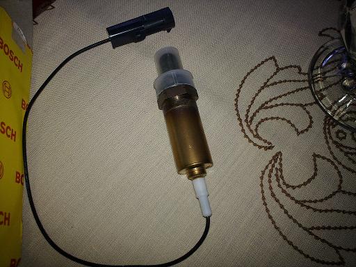

palikx
Příspěvky: 6250
Re: kontrolka CHECK Daewoo Lanos 1.5
Příspěvek od palikx »
lambda sonda nejpravdepodobneji
Skoda Fabia 1,9tdi-pd 74kw
Akri
Příspěvky: 4273
Bydliště: Česká Třebová
Příspěvek od Akri »
ano, mel jsem ten samy problem a lambda to byla -i , vymena par minut :D

mino22
Příspěvky: 319
Registrován: sob čer 24, 2006 23:23
Příspěvek od mino22 »
Tak to je asi teraz nejaka hromadna choroba . Moja nova lambda . :D

mino22
Příspěvky: 319
Mne takisto kontrolka blbla , raz sa rozsvietila a potom zhasla. Po vymene to uz nerobi a prechod na volnobezne otacky je taky kludnejsi , predtym dost striaslo celym autom . Dufam ze aj spotreba bude lepsia , lebo bola nehorazna . :?

mino22
Příspěvky: 319
Ano bol som na diagnostike , tam mi vyhodilo vadnu lambdu + dalsie veci . Lambdu som kupoval novu za 50 eur a vymenil som si ju , robota na 3 minuty ak mame vhodny rurkovy kluc , moj bol taky uzky a ta lambda sa donho nevopchala cela, tak som vytiahol z garaze nejaky sirsi 100 rocny rurkovy kluc . A bolo to raz- dva .
