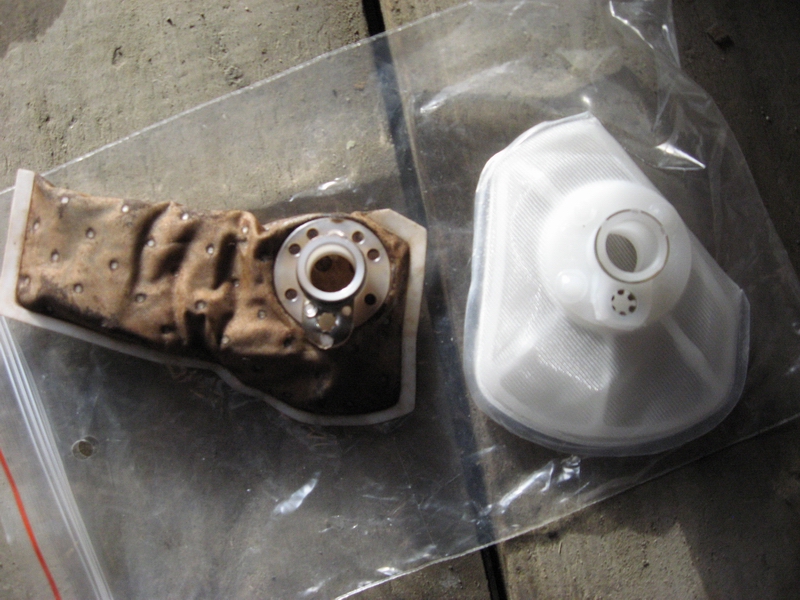

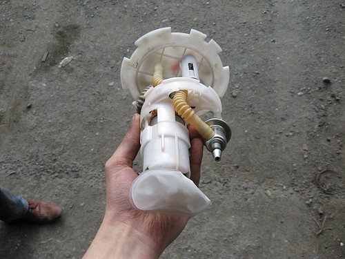

podla skuseností na iných autách pri poruche palivového čerpadla som zistil že poruchu zapríčinuje nečistota filtra a preto doporučujem vymenu asi po 100tisic km.

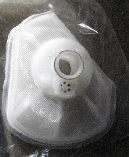

Filter bude určite už dost zanesený a tak neuškodí jeho výmena. existuje univerzálný filter na palivové čerpadlo.podobne vyzerá ako na obrázku.
tak si myslím že tým zabránite poškodeniu čerpadla. už pár som menil.
- 1.jpg (53.63 KiB) Zobrazeno 17242 x

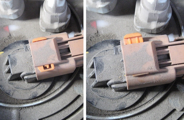

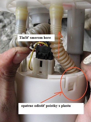

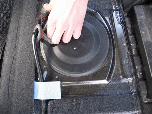

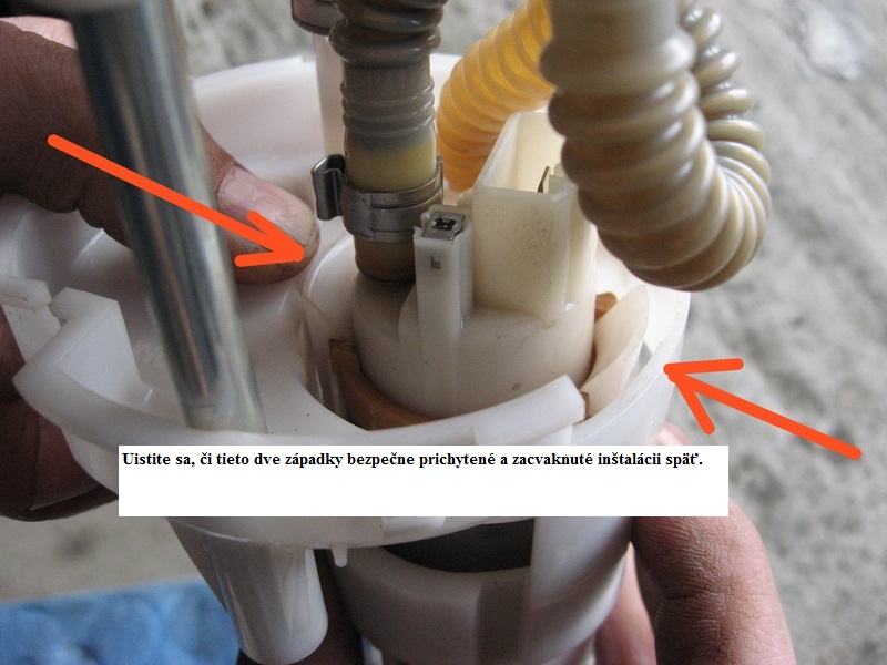

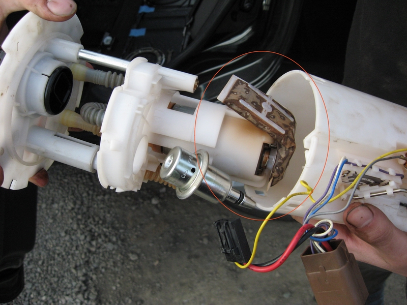

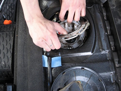

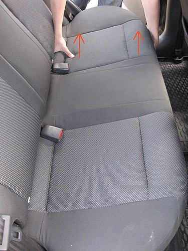

Postup ako meniť filter čerpadla je na obrázkoch.
Triošku zručný človek to zvládne asi tak za hodinu.
Musíte mať voda, čisté handry, štandardné náradie
- 2.jpg (67.78 KiB) Zobrazeno 17241 x

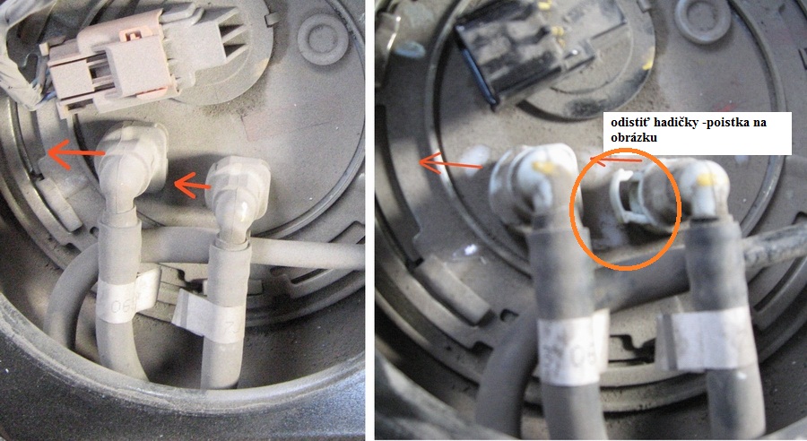

- 3.jpg (80.08 KiB) Zobrazeno 17241 x

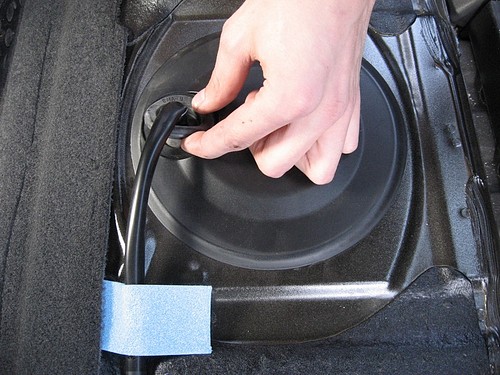

- 4.jpg (77.27 KiB) Zobrazeno 17241 x

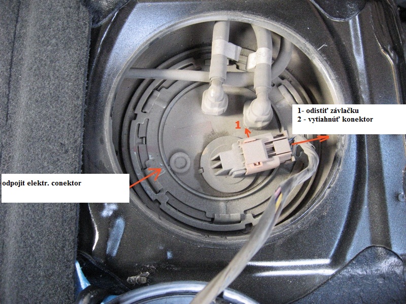

- 5.jpg (69.62 KiB) Zobrazeno 17241 x

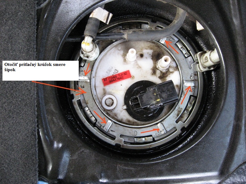

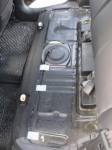

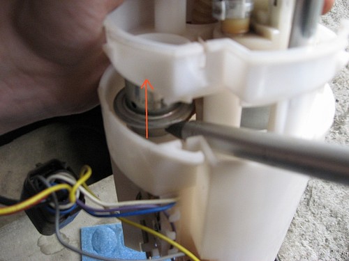

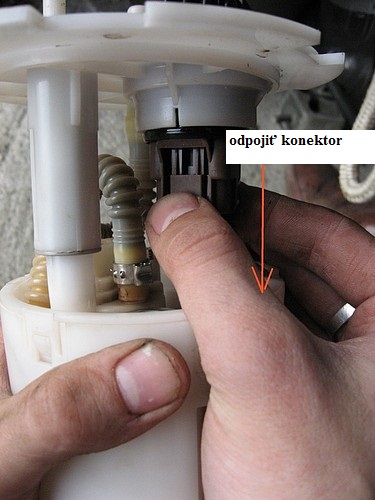

další postup
- 6.jpg (227.06 KiB) Zobrazeno 17241 x

dalej.
Pri motáži čerpadla postupujte opačným postupom
