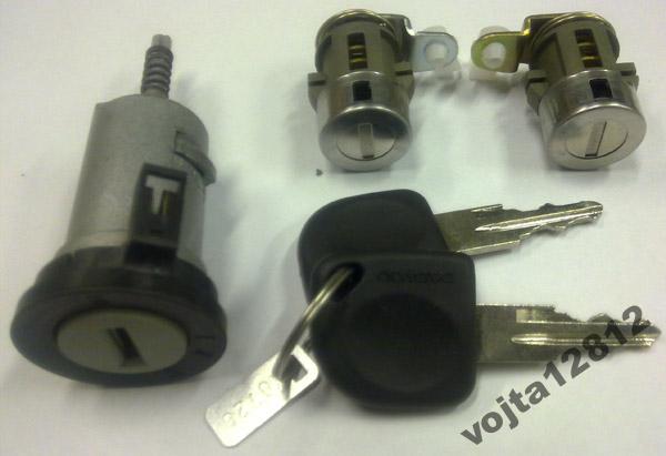

Mám také Matize r.v.2003 bohužel auto jsem zakoupil s jedním klíčem od: dveří,zapalování a kufru.Stala se mě ta věc, že jsem klíč vytrousil po cestě z města nekdo venku nevím kde.Prostě klíč nemám.Nemám tedy ani přístup do auta.
Na aukru jsem si zakoupil novou sadu klíču se zámky a vložkou do spínací skřínky.
Muže te mě nekdo prosím poradit co dál ?? mám si pořídít i spínací skřínku?? je mi k něčemu ta nová sada ?? jak se otevřu dveře bez klíče?? drátkem?? jsem v háji :((( auto mám na parkovišti a nemůžu se do něj dostat... Ani s nim neodjedu do servisu..... zamkuntý volnat, i radicí páka :(((( jeden jedinej klíč a mám auto na prd!!!

Obrať se na palikxe, přesně z tohohle důvodu mně měnil zámky před 14 dny, takže má čerstvou zkušenost. Spínací skříňku nepotřebuješ, vložka se odvrtá. Auto otevřeš drátem, nejlépe zadní dveře. BTW dvě hodiny potom, co odjel, mně soused ten ztracený klíč přinesl.
Kolik jsi za ty zámky na aukru dal? A co ta zamknutá řadicí páka? Mates 2003 má v sériové výbavě její zamykání? A na stejný klíč jako ke všem ostatním zámkům?
To bobešek: Na té fotce jsou dva klíče, tj. které se obvykle k sadě zámků dodávají. Máš pocit, že by si někdo nechal udělat za 11 stovek další klíč, aby mohl šlohnout auto v hodnotě 25 kKč?

Ahoj děkuju za radu:-) Jinak na aukru jsem za tu sadu dal 990kč.
Už jsem byl v Modřanech v salonu Auto Srba, kde se specializují i na Chewrolet, kde jsem posla mou situaci.
Zjsitili mě podle Vin-Codu že auto je s imobilizerem.Naštestí jak píšeš spínaci skřínku nepotřebuju jelikož je tzv: "vysílač" je ve vložce do které se strká klíč, takže jsem ušetřil par litru :-) Řekli mě že auto mám přivést, oni auto otevřou tím drátem,pak me odvrtaji tu starou vložku,nainstujou novou a přečipujou me klíče.
Celková cena za přečipovíní, instalaci vožky a instalaci dveřních zámku bude za rovnych 2000kč
