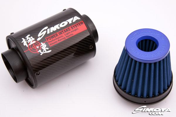

fotky nemas??? a kde v moravciach?? lebo aj v nr je jeden novy shop a dobre ceny tam maju
jamal89
Příspěvky: 2065
Bydliště: Vinodol okr.Nitra
Re: Ukážka studeného sania
Příspěvek od jamal89 »
toto stoji nejakych 43e je to podobne?

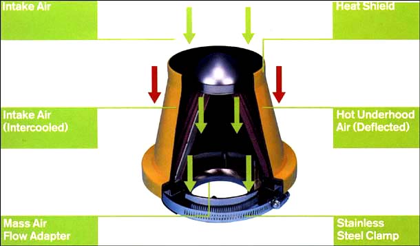

KakosWRC
Příspěvky: 497
Registrován: pon srp 10, 2009 22:56
Bydliště: Zlate Moravce Slovakia
Příspěvek od KakosWRC »
je to na takyto sposob..tu je to v priereze

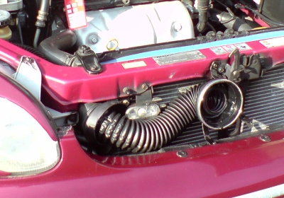

Ahojte ja som zas studené čiže náporové sanie riešil takto -P a tahá si ešte aj zo spodu pri prednom blatníku teraz v zime to mám zapchaté no cez leto je to super hrušku nemám ale mám šport.filter priamo v tej krabici :D

dobreeee a preco to na zimu zapchavas??? prilis studeny vzduch?
jamal89
Příspěvky: 2065
HusarJan píše:Ahojte ja som zas studené čiže náporové sanie riešil takto -P a tahá si ešte aj zo spodu pri prednom blatníku teraz v zime to mám zapchaté no cez leto je to super hrušku nemám ale mám šport.filter priamo v tej krabici :D
a z coho mas tu trubicu???

Je to malinko hlučnejšie niekdo to ani nepostrehne ja tú krabicu som ešte trocha odhlučnil a je to v pohode ináč je to ovela lepšie ako hruška :D
