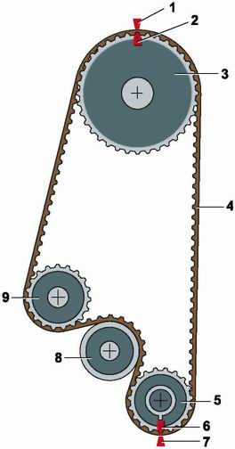

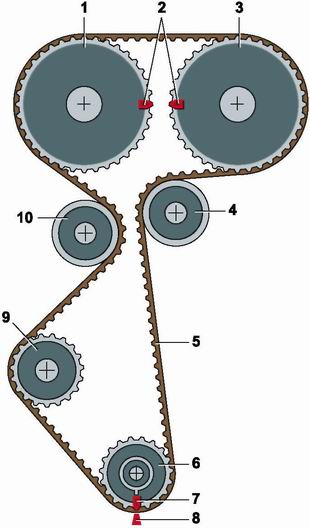

nech sa pacci... najskor obrazky
- Image6777.jpg (25.01 KiB) Zobrazeno 6076 x
- Image6756.jpg (18.19 KiB) Zobrazeno 6076 x

Fotku 16V rozvodov som nenasiel,no myslim ze podla obrazku to je jasne

Re: Rozvodody, prehodenie z motora na motor
Vyborne , Dakujem

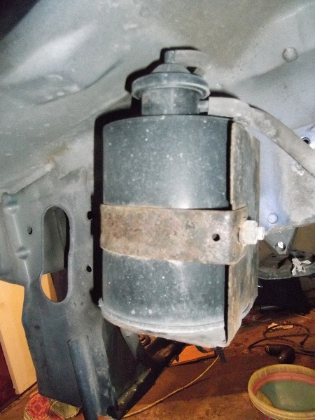

nevie mi niekto povedat naco sluzi toto ? idu do toho vsetky tie tenke trubky od sania ... a naco vlastne sluzia tie trubky?
vdaka, (je to pod soferovym blatnikom)
- DSCF0757.JPG (207.01 KiB) Zobrazeno 6044 x

tusim mi niekto vravel ze nejaky odkalovac
no aj ja som zvedavy co to je

To je nadobka s aktivnym uhlim, zachytava vypary benzinu z nadrze ked autu nebezi motor, aby vypary neznecistovali ovzdusie, kvoli plneniu emisnych noriem, a ked motor bezi tak sa z nej zase benzinove vypary uvolnia a spalia v motore. Kym nie je niektora z hadiciek uvolnena a motor cez nu nesaje vzduch tak to na beh motora nema ziaden vplyv a aj ked je uvolnena tak by to velky vplyv mat nemalo keby to zaroven mozno neovplyvnilo cidlo tlaku v sani.
Ale ked su niektore hadicky skripnute, tak to moze mat vplyv na tankovanie, pretoze pri tankovani nema kade utekat vzduch z nadrze a bude vypinat pistol aj ked je nadrz pradna. Ja som trafil pravym predkom diviaka a doteraz som to neskontroloval, ale je mozne ze mam niekde nieco skripnute, lebo musim tankovat velmi opatrne s minimalnym stlacenim pistole aby v nej este nefungovala poistka proti preteceniu.

Vdaka moc, takze ak by som to odstranil tak to nebude mat ziadny vplyv hej ? (kedze chodim na LPG, benzim netankujem) a samozrejme zatkam tie diery v sani ...ppp píše:To je nadobka s aktivnym uhlim, zachytava vypary benzinu z nadrze ked autu nebezi motor, aby vypary neznecistovali ovzdusie, kvoli plneniu emisnych noriem, a ked motor bezi tak sa z nej zase benzinove vypary uvolnia a spalia v motore. Kym nie je niektora z hadiciek uvolnena a motor cez nu nesaje vzduch tak to na beh motora nema ziaden vplyv a aj ked je uvolnena tak by to velky vplyv mat nemalo keby to zaroven mozno neovplyvnilo cidlo tlaku v sani.
Chcem trochu sprehladnit agregat , ved tam sa neda pomaly ani vymenit ziarovka bez skrabancov na ruke ... tak sa snazim odstranit nepotrebne ...
