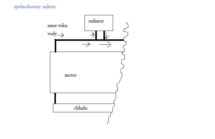

Ja som termostat menil za nový ale predsa kúrenie má samostatny okruh z motora nie ? termostat predsa otvara az okruh ktory ide do chladica
vladimir fodor
Příspěvky: 275
Registrován: ned led 27, 2008 11:04
Bydliště: Selce pri BB
Re: Kúrenie - odvzdušnenie
Příspěvek od vladimir fodor »
zero ,je pravda čo píšeš ale ked máš nanič termostat tak voda preteká do chladiča sôr ako sa zohreje a potom čas ked začne kúriť sa výrazne predlžuje
stulpa
Příspěvky: 68
Registrován: pát led 26, 2007 20:34
Bydliště: Litvínov
Příspěvek od stulpa »
Topeni je napojeny na chladici okruh motoru.Jak bych to nazval "vedlejsi odnoz"Zahreje se voda-zahreje se topeni.Pokud brzo sepne termostat a zacne se voda ochlazovat z chladice tak samozdrejme trva dyl nez se zahreje na provozni teplotu a tim padem dyl trva nez zacne topit.
Zjednodusene nakresleno
