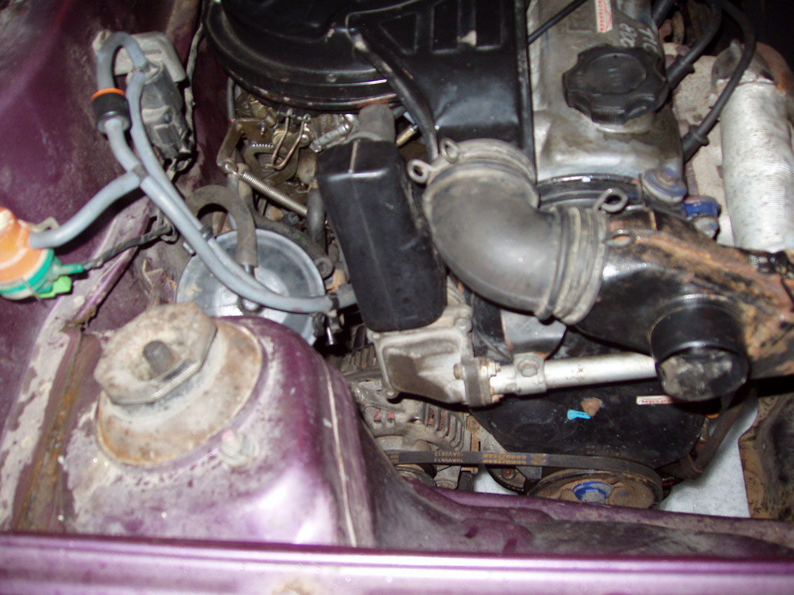

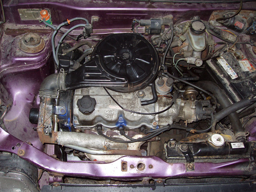

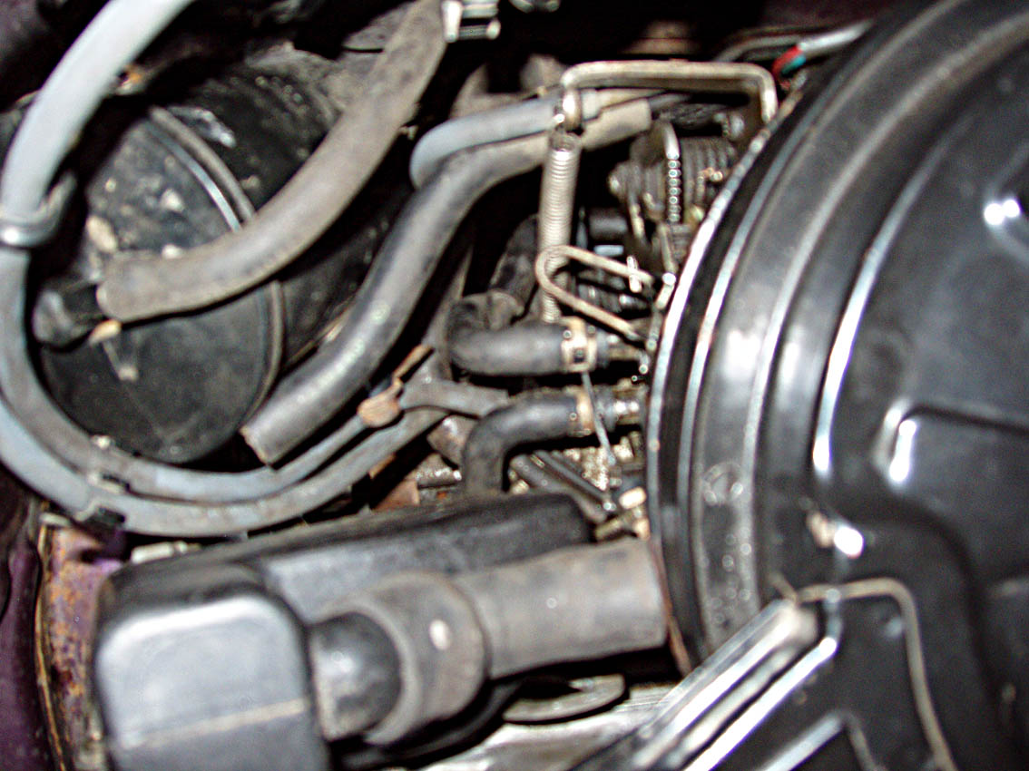

ak by nieco vedel co tam mozem mat zle poprosim komentar
- P1010215.JPG (213.63 KiB) Zobrazeno 8393 x
- P1010214.JPG (140.35 KiB) Zobrazeno 8393 x
- P1010213.JPG (197.43 KiB) Zobrazeno 8393 x

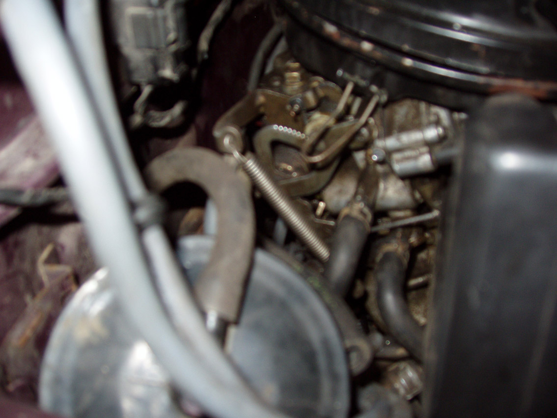

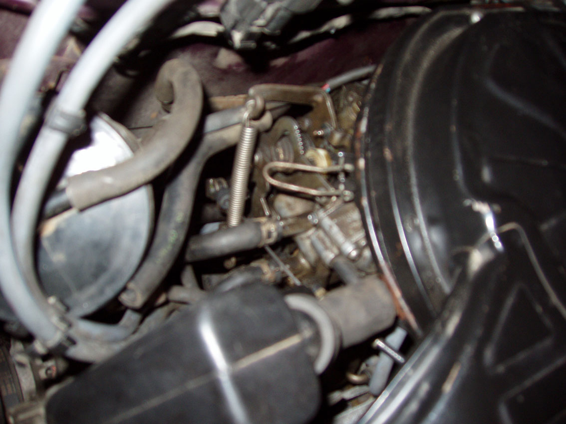

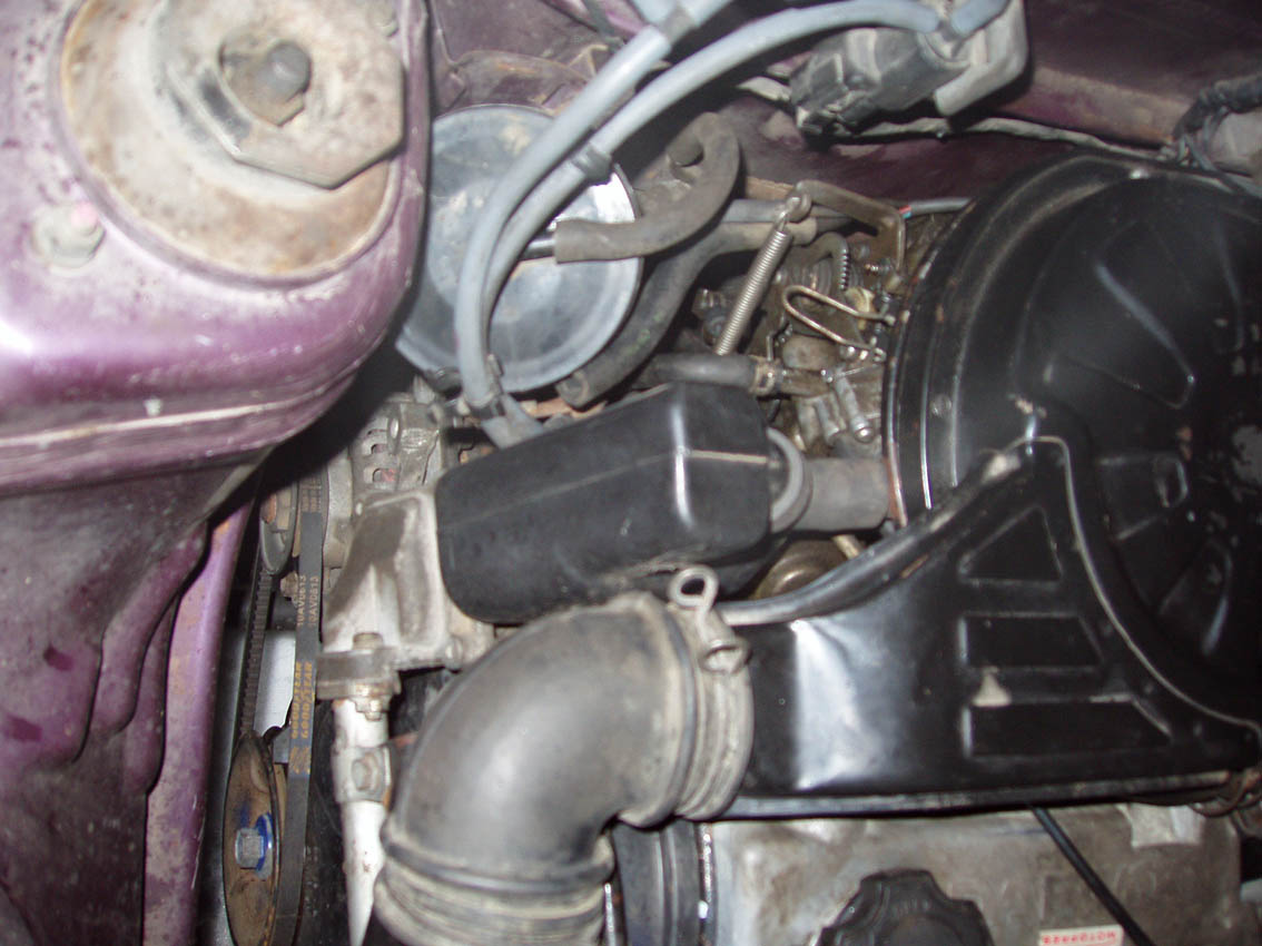

Re: VYSOKA SPOTREBA !!!
ak by niekto vedel co moze byt zle poprosim koment
- P1010218.JPG (173.72 KiB) Zobrazeno 8393 x
- P1010217.JPG (188.03 KiB) Zobrazeno 8393 x
- P1010216.JPG (159.53 KiB) Zobrazeno 8393 x
...pozri sem...ja som asi pred rokom riešil niečo podobné...
https://www.chevroletclub.cz/viewtopic.p ... 51#p192151
//...už aj viem, kde máš chybu...tam kde ja...tú hadičku treba zasunúť...tadiaľ tečie benzín (tuším naspäť do nádrže)...
- P1010216.JPG (239.65 KiB) Zobrazeno 8387 x
no mam tam dve hadicky ktore nesu na nic pripojene som z toho magor, cez vsetky tecie benzin ?
