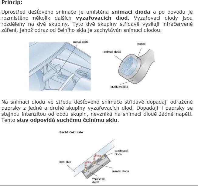

Internet a Wikipedia jsou mocné:
http://cs.wikipedia.org/wiki/De%C5%A1%C ... %BD_senzor
:D
(Jo a je za zrcátkem na čelním skle.)

Aha, takze ked snezi, moze sa teoreticky paprsek tej diody inak "lamat" na snehovej vlocke (kym sa na skle roztopi) ako pri original dazdovej kvapke, a preto reaguje stieranie niekedy inak. A ked je namraza na skle, ani nehovorim. Dobre som to pochopil? ;)

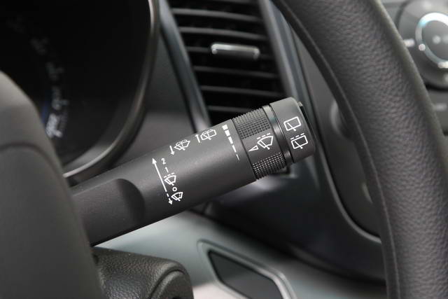

K zadnímu stěrači u HB: překvapilo mě, že zadní stěrač nemá cyklovač. Je to tak nebo špatně hledám?

Regen sensor
Regen sensor
regen sensor.JPG (70.33 KiB) Zobrazeno 7604 x
Re: Stierace, senzor
pekrtek píše:K zadnímu stěrači u HB: překvapilo mě, že zadní stěrač nemá cyklovač. Je to tak nebo špatně hledám?
Nó, pokiaľ nemáš na páčke stieračov zboku taký kolískový prepínač, tak asi nie...

Tak to se musím jít podívat, ale asi ne.
Doběhl jsem do garáže a je to tam. V návodu na údržbu jsem to nenašel, protože je pouze pro sedan, pro hb není.
Díky.
