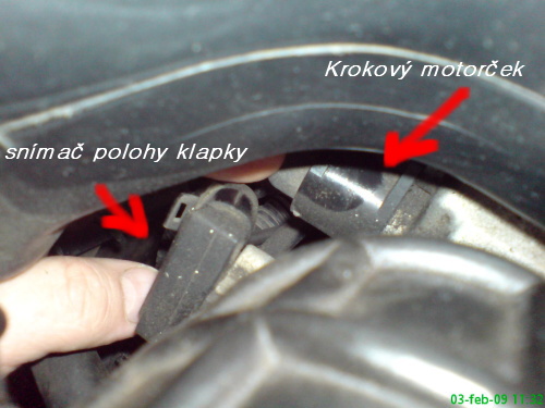

nechci psát nové téma ale mám problém ....nevím jak popsat ale při každé sešlápnutí pedálu auto strašně zaškube dělá to při jakékoliv rychloti či zařazeného stupně .....jako by krajní poloha plynu měla problém sladit množství vzduchu a paliva .....dělá to i jak na plyn tak na benzín ......snad někdo poradí

Sviečky,káble,krokový motorček (ten asi ako prvý) a snímač klapky tieto veci pozri sú to dosť časté príčiny lebo pokud to robí na obydve média tak palivo môžeš vylúčiť tam chyba nieje tak sa zameraj na to čo majú spoločné

ani nevím kde krokový motorek je a jak poznám že s ním není něco v pořádku svíčky skontroluju kable taky,jak proměřím snímač klapy taky nevím radte ?

No nakolko máš rovnaký motor ako Já tak tady je dáký návod a odkazy a tady máš aj obrázok kde je jo a aj o lambde tam máš aj učenie motiorčeka tak čítaj
https://www.chevroletclub.cz/viewtopic.p ... or%C4%8Dek
- DSC00184 (2).jpg (73.6 KiB) Zobrazeno 4875 x
