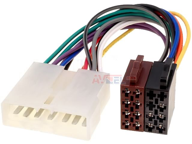

Zdravím Vás, potřeboval bych poradit. Mám daewoo nexia rok 97, koupil jsem si dnes nové autorádio LG a z auta vytáhl to staré na kazety. Jenže to nové tam nepasuje, koncovka co trčí z auta je úplně jiná než ta v rádiu. Vy jste zkušení, určitě víte o čem mluvím a jak ty koncovky vypadají, jak se to dá řešit? existuje třeba nějaká redukce? Díky moc

No takto kamo u Nás sa tu používá to slovíčko hore HLEDAT a svete čuduj sa ale je tady toho 1 000 000 príspevkou o ISO konektoru 8)
Takže aby si nepovedal tak tady to máš ale keď tak prosim Nesii moderátorov o vymazanie lebo fakt je toho tu fúra
8)
No potrebuješ tohle .................... http://www.avelmak.sk/index.php?lm=685
Inak sa to dá zohnať pomali v každom elektru :idea:

Naco ? Pomeraj si ktory je ktory a naletuj si Iso konektor.... Uplne zbytocna kupa :-)

Ani netreba nic merat, cerveny je plus, cierny kostra a zlty pamät..
Ale lepsie je si kupit ten original konektor.. Je uz urobeny tak ako ma byt, sa mi vidi ze ked zapnes klucik v zapalovani sa zapne aj radio..

Cerveny alebo by mal byt zavisly na kluci , ked zapnes/vypnes kluc tak sa zapne/vypne radio :-)
A repraky zistis hociaj tuskovou baterkou.. Pripojis a bude chrcat :-) Aby si ich spravne zapojil ,,,

Preboha 2-3€ to je menej ako krabička cigaret jo Pipinne zadaj si do GOOGLE tohle
CAR Konektor do auta AS1B / ISO
neviem ako u Vás ale tu som to našiel v 176 obchodoch :lol:
A hele tady ho máš za 48 kč to je lidovka
http://www.audiocar.cz/detail-autoradia ... o-204.html
A tady dokonca za 45 kč
http://www.autoradia.eu/e-shop.php?idvy ... l&kateg=44

tak za tu cenu sa to veru neoplati preletovavat :-D
nevedel som co to stoji :)
