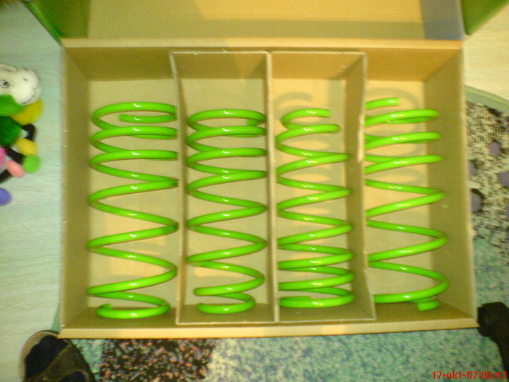

nie nie tieto nemaju sedla su ukoncene takym tocenim ako ma zavit tu mam foto od kakosa sportove pozrite tuna. Sadaju do tzv taniera takze spilenie by nemalo byt skodne

jamal89 píše:nie nie tieto nemaju sedla su ukoncene takym tocenim ako ma zavit tu mam foto od kakosa sportove pozrite tuna. Sadaju do tzv taniera takze spilenie by nemalo byt skodne
Musím Ti povedať že trošku sa mýliš. Pružiny majú ukončenie na sedlo. Poriadne pozri foto a je to tam vidno. Rezať sa ale dá. Ale záleží od sily pružiny. A potom musíš upraviť koniec na dosadaciu plochu. Musíš nahriať ohnúť na presný tvar a na novo zakaliť.

mal som pri sebe obe sady...aj sportove ako na foto aj seriovky take iste akurat cierne sadol si nanu cca 100kg tazky clovek stlacenie prutziny bolo na oboch sadach rovnake.viem ze 100kg je v porovnani s vahou auta nic ale tak staci si mrknut na youtube video ako sa take pruziny vyrabaju....stroj je nastaveny a ako sa taha spirala je nastavena dlzka a vzdy rovnako sa to striha tieito nastrihane pruziny padaju do velekho kosa nastriekaju sa na prislusnu farbu a idu do predaja....predtym samozrejeme sa este robia podobne veci ako chemicke zlozenie ocele a pod...ale ziadne upravy na koncoch...
Re: Spilenie pruzin
KakosWRC píše:mal som pri sebe obe sady...aj sportove ako na foto aj seriovky take iste akurat cierne sadol si nanu cca 100kg tazky clovek stlacenie prutziny bolo na oboch sadach rovnake.viem ze 100kg je v porovnani s vahou auta nic ale tak staci si mrknut na youtube video ako sa take pruziny vyrabaju....stroj je nastaveny a ako sa taha spirala je nastavena dlzka a vzdy rovnako sa to striha tieito nastrihane pruziny padaju do velekho kosa nastriekaju sa na prislusnu farbu a idu do predaja....predtym samozrejeme sa este robia podobne veci ako chemicke zlozenie ocele a pod...ale ziadne upravy na koncoch...
prepáč ale poriadne pozri obrázok a aj pružiny.. upravy sú tam, možno si ich nevšímaš ale sú ta.len uhol závitu je trošku iny na konci a priemer tiež. a, neviem či vieš ale záleží aj typu motora aký tam máš. podla zataženia prednej nápravi sa dáva aj sila pružiny.1,2 má slabšiu ako,1,4 alebop1,8
