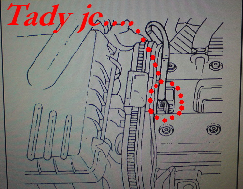

Poraďte mi kde sa nachádza snímač polohy vačkového hriadeľa A, rad valcov 1 (vstupný signál príliš nízky) pomohol by obrázok.

Sundaj plast čo zakrývá sviečky a medzi kolečkami hriadelou je snímač no bacha nie každá leganza ho má Já so zatial videl len jeden na Slamovej a inak som rád že ho nemám lebo istý čas bolo vyhlásené že on je dosť velkou príčinou požiaru v motoru :idea:

Odkryl som plast čo zakrýva sviečky, pre istotu som odpojil - kontakt na baterií odpojil som káble zo snímača, boli zrejme teplotou od motora jemne spečené, sú tam tri kábliky, starú izoláciu som dal dole obnovil som ju a dobre zaizoloval. Resetol som RJ a všetko dal späť. Zatiaľ nesvieti "cheking". V prípade vadného čidla jeho problém ho vybrať, treba dať dole predné veko remenice, ako je uchytené čidlo. Nie je to tam vidno zhora.

No ako je uchytené neviem lebo tu máme v okolí 14 Leganz a ani jedna ho nemá takže neviem ale pokud je uchytené pod krytom tak ten dekel v predu ide dole len ako keby sa menili rozvody jo a servisný manuál mál len do roku 2000 a do vteda sa ten snímač vlastne nedával :idea:

Ďakujem Peha za cenné rady, niečo som našiel na nete, možno to tiež pomôže niekomu. Idem zhaňať nové čidlo a následne ho vymením. http://www.opelclub.sk/article.php?29
