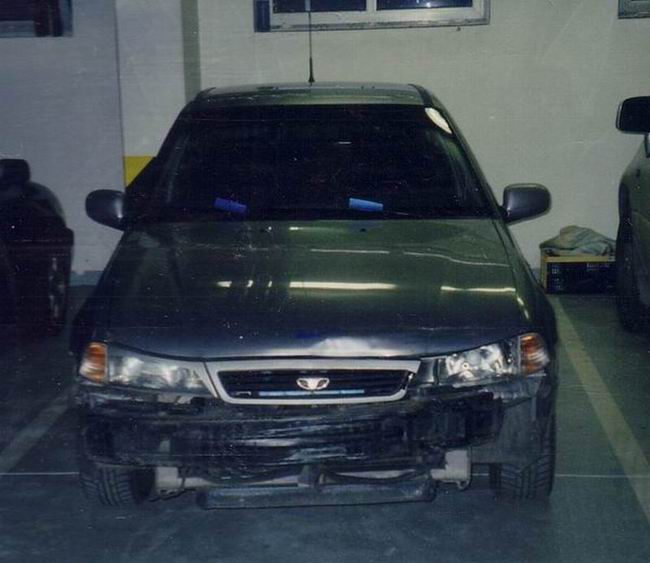

Ahojte,
po dlhej dobe pisem v smutnej udalosti:
... tos, ani brunetka (priatelka) nie je zarukou uspechu :( .
Predbezne skody:
- kapota
- utrhnute svetla
- predna maska
- minimalne prvy chladic (teraz neviem, ci chladic klimy je prvy alebo druhy, resp., ci sa daju zamenit)
- inak ok, motor fici.
Otazka: opravit ci predat? Nepotrebujem to dostat do "originalneho stavu", moze to byt otlcene do takej miery, aby to neriesili cajti. Zajtra by som mohol mat oficialny odhad z Carexu (po ktorom si to na 99% zasa odveziem prec :) ), ale zaujimalo by ma, co/ako by ste riesili vy. Vozila sa na tom priatelka, takze v najhorsom bude chodit zasa pesi, ale keby sa to dalo opravit za par eur, skoda by to bolo vyhodit... nazor?

Já bych to určitě opravil,tolik to zase stat nebude. -i Já sem měl k tomu ještě pravej blatník jinak to samí jako ty.

Mne sa podarilo na espero zohnat predny naraznik aj s hmlovkami (aj ked jednou rozbitou, ale tu som mal dobru zo vtedajsieho narazniku) za 50eur a navyse vo farbe mojho auta. Ak by si mal rovnake stastie tak niet nad cim rozmyslat. Svetlo na vrakaci tipujem okolo 30eur. Akurat s okuliarmi mozno bude babracka, ak su prilis pokrkvane bude ich treba vymenit aby sa dali vobec niekedy nastavit svetla. Aj ked podlozky pod skrutky to mozno poriesia :), ja mam takto jedno svetlo vypodkladane aby aspon ako tak licovalo.

Podla fotky zhora to nevyzera najhorsie... Prvy chladic je klimy, ten neries....
Zozen novu kapotu, svetla a auto mas pojazdne dalej..
A mriezku zalep lepidlom ako ja moju :lol:

No bylo to v autorizovaným servisu a bylo to přes pojištovnu tak si řekli 30 000 ,ale to bylo moooc předražený.Kapotu seženeš novou tak kolem šesti a přední sveto tak za trojku a když to koupíš na vrakáči tak tě to vyjde tak na polovinu. -i

to by se nechalo jeste opravit za solidní peníze. ted dle toho na kolik si jí ceníš aby si do toho ty peníze vrazil.

Tohle je naprostá banalita. Nejlevnější variantou bude koupit bouranou Nexii (koupíš za 6.000 Kč), ideálně v barvě Tvé Nexie a ty díly si prostě přehodit a tu koupenou dát na vrakoviště.

momentalne sme z dvoch nexii robili jednu...
Chladic, kapotu svetla mame...
blatniky su bohuzial pobuchane...
Predne celo by sa tiez dalo v pripade potreby pouzit..
EDITED...
teraz kukam este raz na fotky...
a naraznik az na tie skrabance mash OK...
a blatniky takisto..az na jeden ohnuty roh..

Pretoze mne len tak zlahka vyhupla jedna zenska lagunou na naraznika zviezla sa po blatniku a smerovke a rozlamala plastovu vystuhu co ma espero pod naraznikom, takze bud by bolo treba poriadne improvizovat jeklami alebo som radsej kupil z vrakaca novy naraznik, dokonca v spravnej farbe. Netusim aku vystuhu ma nexia, ak kovovu tak to asi prezila ale pri palstovej by som pred navstevou vrakoviska zhodil naraznik a preveril si skutocne skody.

to ppp: Problem je v tom ze jemu vobec naraznik netreba, dokonca ho nemam ani posunuty o centimeter. Pekne to vidno na fotke... Odskakala si to kapota, svetla chladic + mriezka a mozno bude posunute čelo.... Pod naraznikom je kovova vystuha a potom dalsia....Tiez som bol prekvapeny ked moja Nexie v 50km/h + smykom vrazila do Laguny a naraznik ani nepraskol a skoro ani poskrabany nebol.Dokonca sa posunul iba o neceleho pol centimetra. Pekne peruje :lol:
